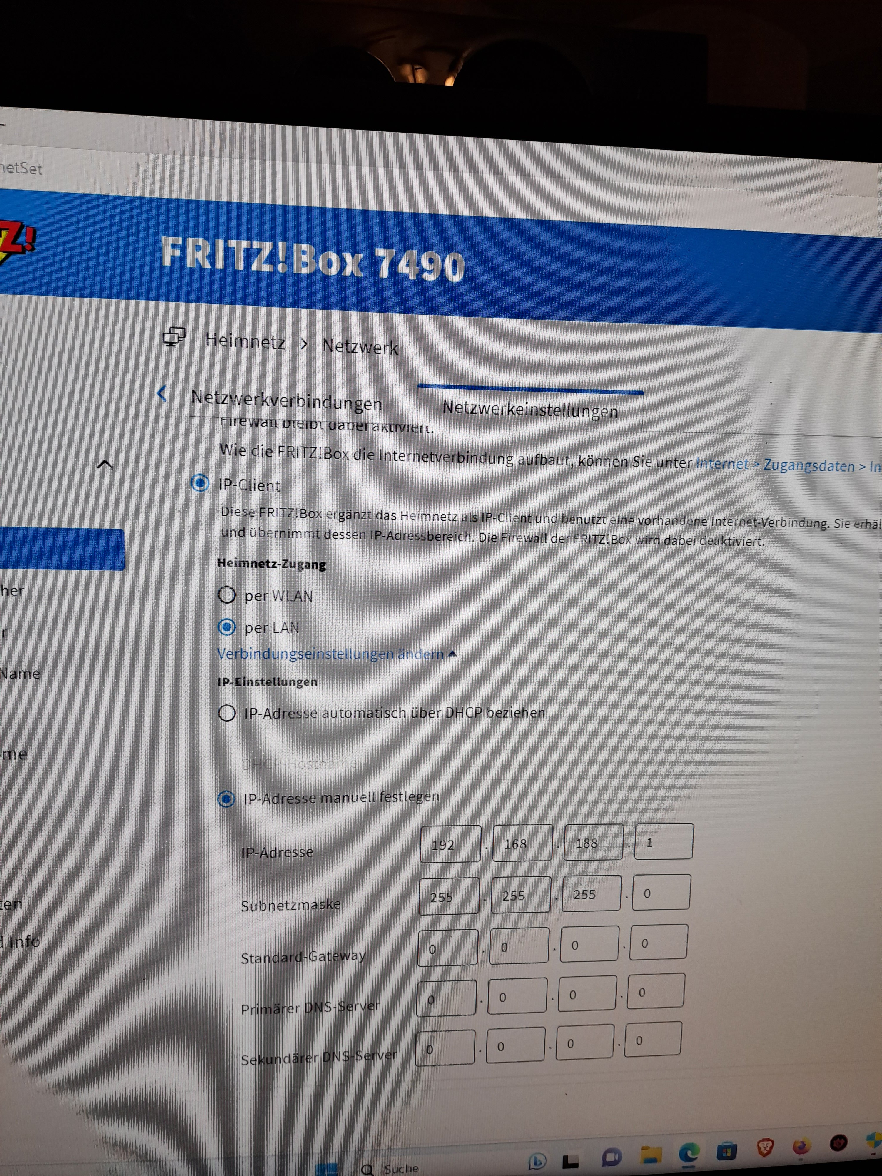

Fritzbox als IP Client einrichten eigene IP Bereich
Martin1979
Cadet 3rd Year
Mai 2023
57
AVM FritzBox 7530AX hat Standard IP Adresse
192.168.178.1
Sub 255 255 255 0
Internet und Telefone aktiv Router 1
AVM FritzBox 7490 hat IP
192.168.188.1
Sub 255 255 255 0
Was habe ich einzugehen bei Standard Gateway Primäre DNS Server Sekundäre DNS Server
7490 ist bereits so eingerichtet das Internet über 7530AX kommt.
Sollte die 192.168.178.1 sein, wenn ich das richtig verstehe.
Was du willst, ich würde 1.1.1.1 nehmen und Sekundäre 1.0.0.1
Alternativ ein PiHole im netz einrichten.
Reaktionen: Azghul0815
192.168.188.1
Sub 255 255 255 0
  1. Warum möchtest Du die FRITZ!Box in ein anderes Netz legen? Ich hätte nämlich 192.168.178.2 genommen.
  2. Warum möchtest Du nicht über DHCP gehen? Das hätte ich eigentlich genommen.
  3. Oder möchtest Du gar keinen IP-Client sondern einen kaskadierenden Router einrichten; warum?
Reaktionen: Azghul0815 und conf_t
Du kannst natürlich auch DHCP wählen, dann klappt es ziemlich sicher. Ansonsten klappt es so nicht, denn die IP die Du auf dieser Seit eintragen musst ist die aus dem Netzbereich der „primären„ FRITZ!Box.
Über Mesh/WPS einrichten und die zweite Fritzbox über die erste konfigurieren lassen?
Habe so drei Fritzbox über die Main laufen ohne Probleme.
