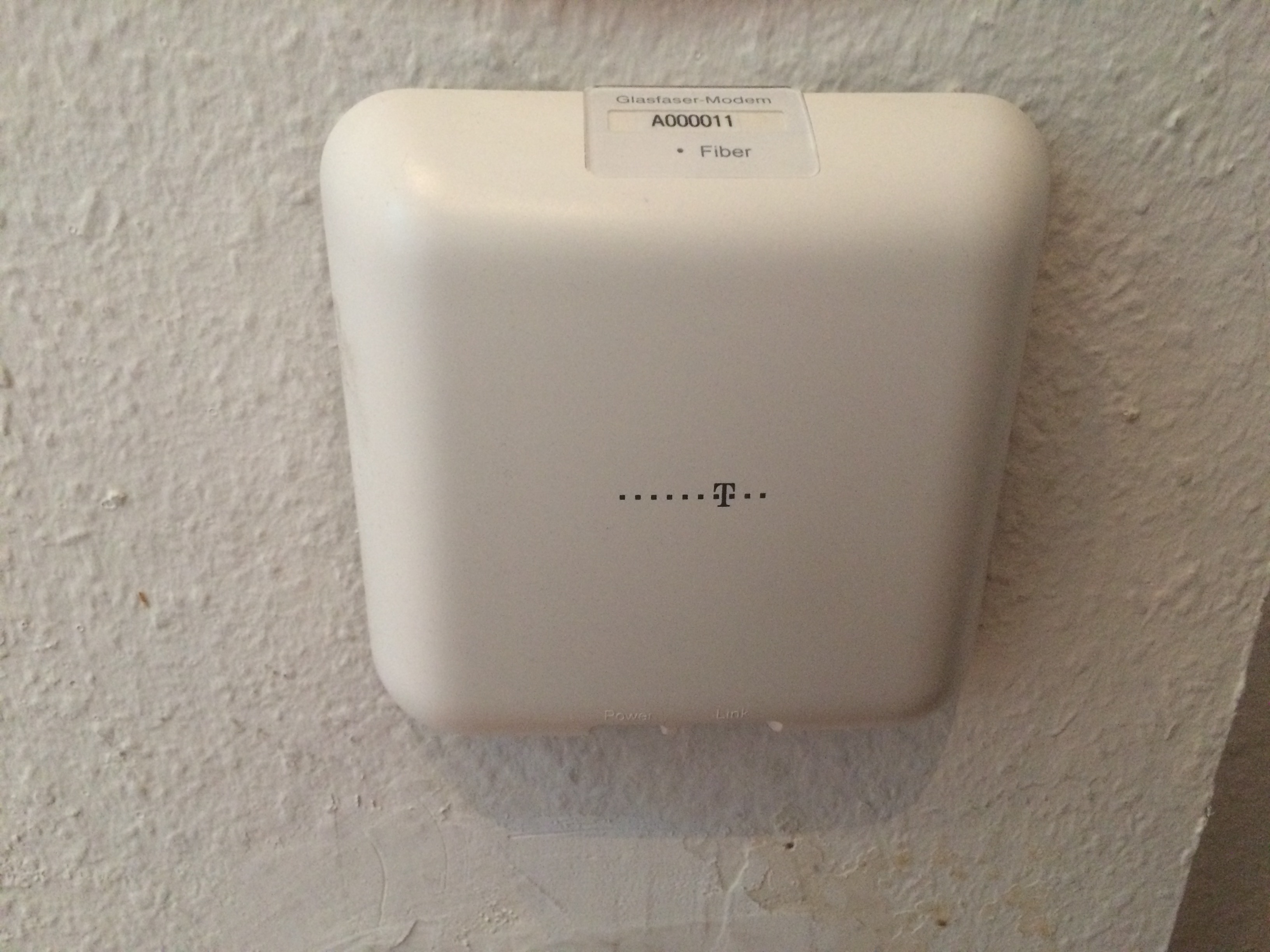

Bei einem Glasfaseranschluss (FTTH) ist der Speedport eben nicht das Glasfaser-Modem.
Das Glasfaser-Modem hängt an der Wand und setzt die Faser auf RJ45 um. Ich betreue selber einen dieser Anschlüsse.
Die W 921V und W 724V sind auch nur normale Router mit WAN-Port. Kein Glasfaser-Modem.
Wenn wir von einem VDSL-Anschluss reden, ist das was anderes.

Ich bezog mich auf das hier vom OP:
Quinci schrieb:
Ich habe eine 100MBit Leitung (Glasfaser) und den dazugehörigen Speedport der Telekom.
Wenn es beim OP wie hier aussieht, ist es richtige Glasfaser.
Ob echtes FTTH/FTTB oder VDSL, spielt für die Konfiguration der FRITZ!Box in diesem Fall aber keine Rolle. Die Verbindung baut bei VDSL das Modem des Speedports auf und bei FTTH das Glasfasermodem, nicht aber die dahinterhängende FRITZ!Box. DIe soll den bestehenden Anschluß ja weitergereicht bekommen.
