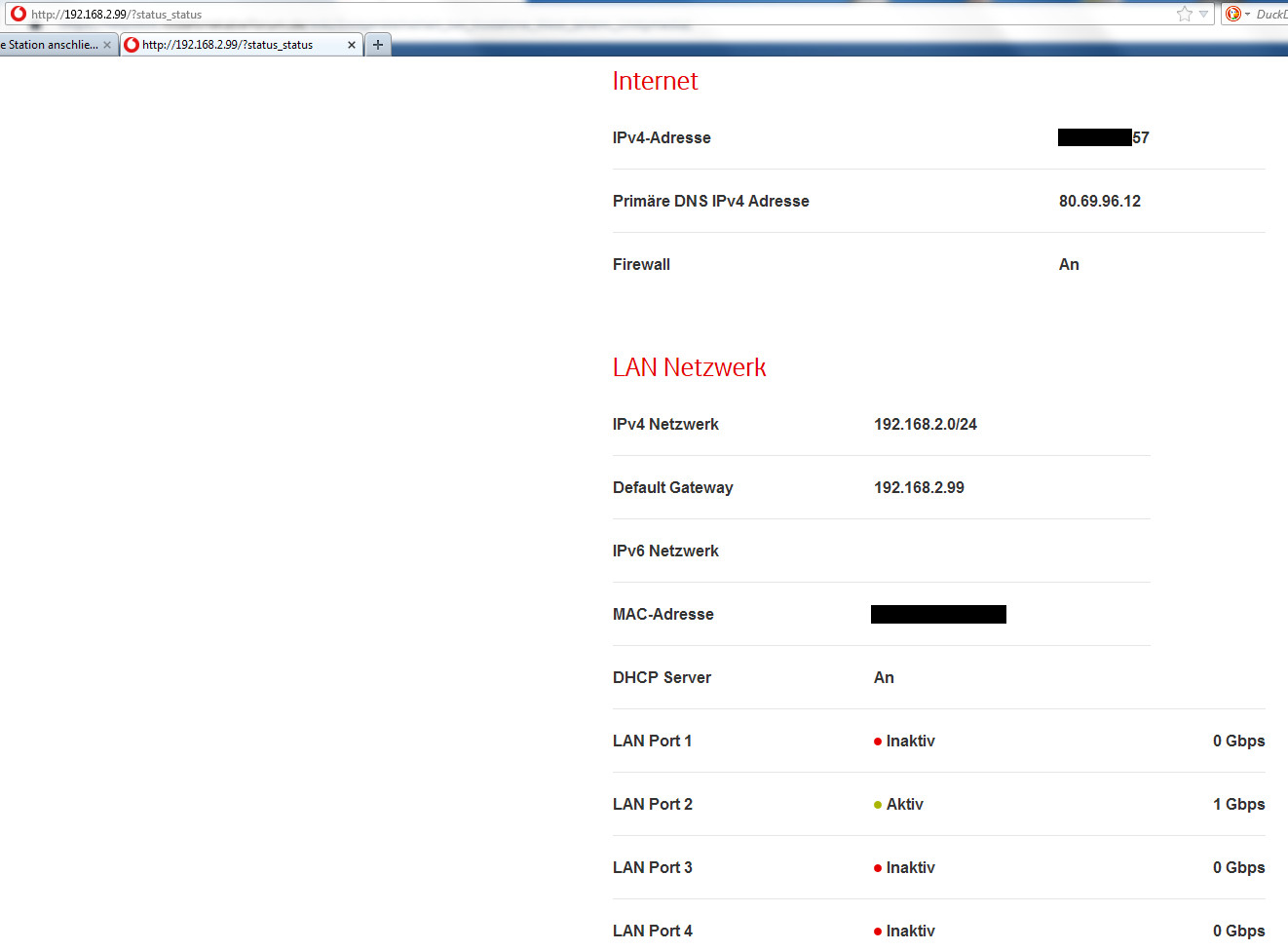

Es gibt 2 Varianten, wie man andere Geräte an den Kabelmodemrouter hängt, habe selber genau diese (Arris VF Station) und mein Nachbar mit der 1000er Leitung hat sie nun auch. Und bei ihm haben wir das so realisiert
Damals: Gerät hinter der ConnectBox mit eigenem DHCP an, Zugangsmodus Dynamic IP. So hatten wir zwar 2 verschiedene Adressbereiche (192.168.0.xxx sowie 192.168.2.xxx), es lief aber. AP bekam ne IP von der ConnectBox aus .0.xxx und vergab eigenständig .2.xxx IPs im WLAN...
Das funzt mit der VF Station in unserem Fall nicht mehr, also habe ich dem AP hinter dem Router eine statische IP aus dem Adressraum des DHCP der VF Station gegeben, den DHCP des AP ausgeschaltet und so erhalten alle Clients, die sich per WLAN mit dem nachgeschalteten (daher Kaskade) Gerät via WLAN verbinden, einfach von der VF Station direkt eine lokale IP und alles funzt.
Mit der statischen Variante sollte es meiner Meinung nach auch in diesem Fall funktionieren. Bei DSL-Fritzboxen muß man soweit ich mich erinnere, ein Kabel von LAN1 dann zum Host-Router ziehen, weil auf WAN immer das Modem Daten ausspuckt. Bei reinen Routern ohne Modem eingebaut wäre es dann natürlich die WAN-Buchse.
Ob der Anschluß auf IPv4 oder DS Lite läuft macht vorab keinen Unterschied, denn die VF Station verpackt alles schon richtig. Welchen Anschlußtyp Du hast, kannste selber feststellen, sobald im Punkt Internet in der Routerkonfig Port forwarding zu sehen ist, ist der Anschluß reines IPv4. Bei reinen v6 Teilnehmern fehlt dieser Eintrag in der Station. Außerdem sehen v4-Anschlüsse natürlich keinerlei v6 Adressen im WAN-Status.
