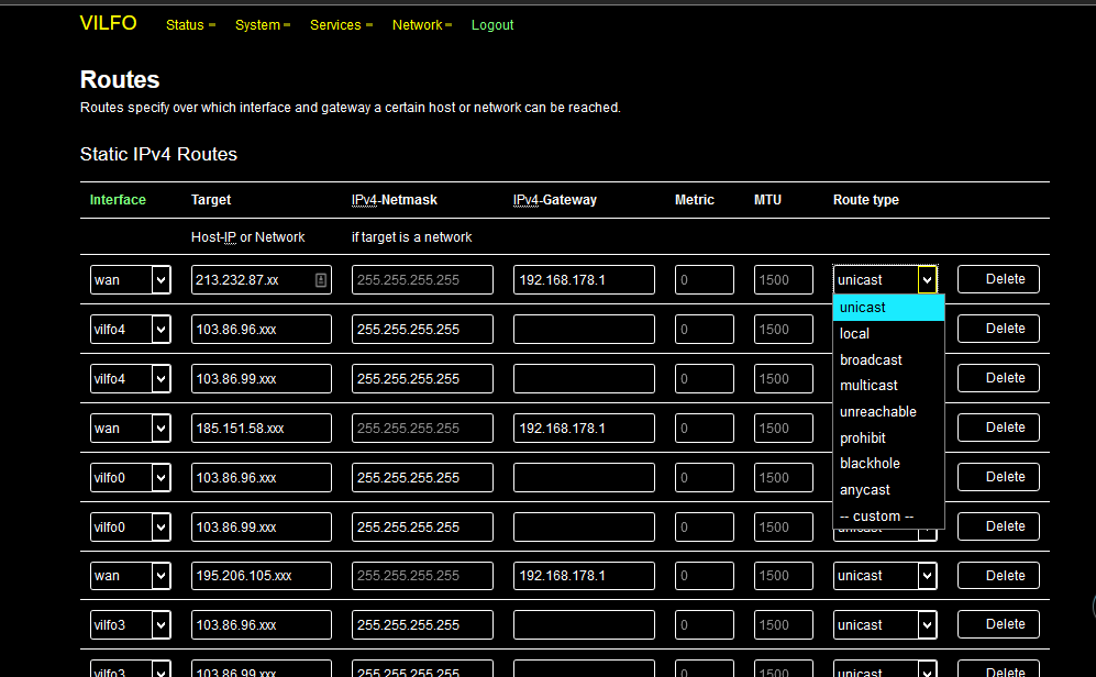

Lawnmower eine Option um private Subnetze vom VPN Verkehr auszuschliessen, habe ich in den viele Funktion, dass dieser Router anbietet noch nicht gefunden, wenn ich es richtig verstehe du meinst so eine Funktion wie der Fritzbox anbietet, dasss alle Geräte in Netzwerk miteinander kommunizieren können? Irgendwas mit Static Routes habe ich doch gefunden, da fehlt mir aber das nötige Know-How um mit den vielen Funktionen zu recht zu kommen. ich lade einen screenshot hoch zum besser verstehen.
