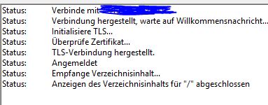

Über Filezilla habe ich die dyndns.org, benutzere und pw eingetragen. es kann nur keine verbindung aufbauen. habe es auch mit ftps://mein.dyndns.org versucht.

muss man bei filezilla noch irgendwas umstellen?... aktiv statt passiv oder sowas ganz banales,, ist zu lange her..
die fritzbox wurde nicht neu gestartet, fände es merkwürdig wenn keine Info erscheinen würde, dass dies ein neustart benötigt. Kann ich aber heute abend testen. Bei Filezilla habe ich noch was gefunden: https://ccit.college.columbia.edu/knowledgebase/article/how-use-filezilla-ftps.php
schau ich mir heute abend auch an.
Kann ich das nochmal irgendwo überprüfen ob ich wirklich mit TLS , also ftps verbunden bin?
