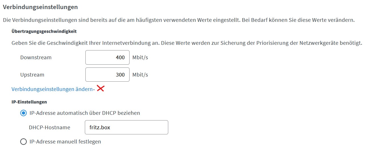

Habs hinbekommen. Danke für den ganzen Input und die anderen interessanten Sachen :)
Der Huawei steht auf dem IPv4 APN mit aktiviertem Brückenmodus und ist mit LAN1 der Fritzbox verbunden. In der Fritzbox ist "Anschluss an ein Kabelmodem" eingestellt. Die Prüfung der Interverbindung war erfolgreich, hatte aber trotzem kein Internet an meinen Geräten. Im Log stand auch Internetverbindung erfolgreich hergestellt und dann die lokale IP des Huawei, leider nicht die öffentliche IP-Adresse.
Ich hab den ausklappbaren Punkt "Verbindungseinstellungen ändern" in der Fritzbox übersehen. Dort war DHCP nicht aktiviert. Nach der Aktivierung steht im Log jetzt auch "Internetverbindung erfolgreich hergestellt" gefolgt von der öffentlichen IP, die an LAN1 anliegt.
Jetzt klappt auch Palworld und der Faceit Anticheat, ohne dass ich extra was mit den Ports einstellen muss :)
