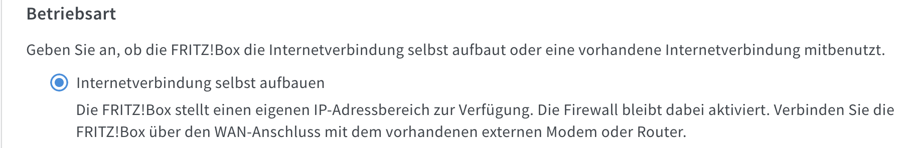

Ich habe eine Fritzbox 6590 LTE hinter einem LANCOM-Router gepackt. Die Fritzbox soll als Access-Point dienen und die verbundenen Clients keinen Zugriff auf das übergeordnete Netzwerk haben. Die DNS-Anfragen möchte ich über einen eigenen Adguard-DNS-Server filtern (Adguard Personal DNS).
Ich habe also bei der Einrichtung der Fritzbox den Punkt "vorhandener Zugang über LAN" gewählt. Internetverbingung steht! Auch WLAN funktioniert an diesem Punkt. Sobald ich aber die DNS-Adressen von Adguard eingebe, funktioniert die Adressauflösung im WLAN nicht mehr. Interessanterweise geht es aber mit einem Laptop über LAN und sowohl das Adguard-Dashboard, als auch die Aguard-Testseite bestätigen mir, dass die DNS-Server von Adguard genutzt werden. Im WLAN funktioniert die Adressauflösung selbst dann nicht mehr, wenn ich die Änderung rückgängig mache. Ein vollständiger Reset der Fritzbox und ohne eintragen der DNS-Server führt dann wieder zu einem funktionierenden Zustand.
Ist die Nutzung anderer DNS-Server nicht möglich, solange die Fritzbox keine eigene Internetverbindung aufbaut? Wieso funktioniert es dann über Ethernet? Ich freue mich auf Eure Rückmeldungen.
Wer macht DHCP? Die Fritzbox? Verteilt die die richtige IP für den DNS-Server?
Bei der Konstellation wäre es aber besser die Fritzbox als "IP-Client" einzurichten. Dann wir deren DHCP- / DNS-Server etc. deaktiviert und sie dient wirklich nur als Access-Point.
Die Fritzbox baut ein eigenes Netzwerk auf und übernimmt in ihrem eigenen Netzwerk die DHCP- und DNS-Funktion. Konfiguriere ich die Fritzbox als IP-Client, übernimmt sie den Adressbereich des Hauptnetzwerks und theoretisch sind dessen Geräte dann erreichbar. Auch kann ich ja dann gar nicht mehr die gewünschten DNS-Server nutzen, da dann der DNS-Server des Hauptnetzwerks genutzt wird. Die DNS-Anfragen des Hauptnetzwerks sollen auch nicht gefiltert werden.
