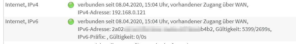

Laut Vodafone Router bekommt die Fritzbox eine IPv6 und genau diese wurde mir auch in der Fritzbox als IPv6 angezeigt:

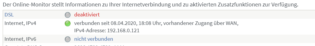

Allerdings bekommt die 7590 jetzt keine IPv6 mehr:

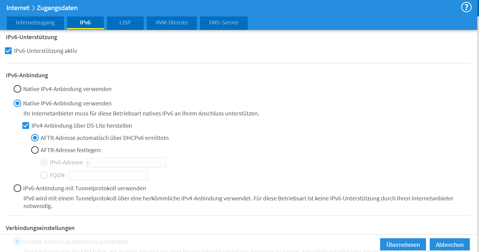

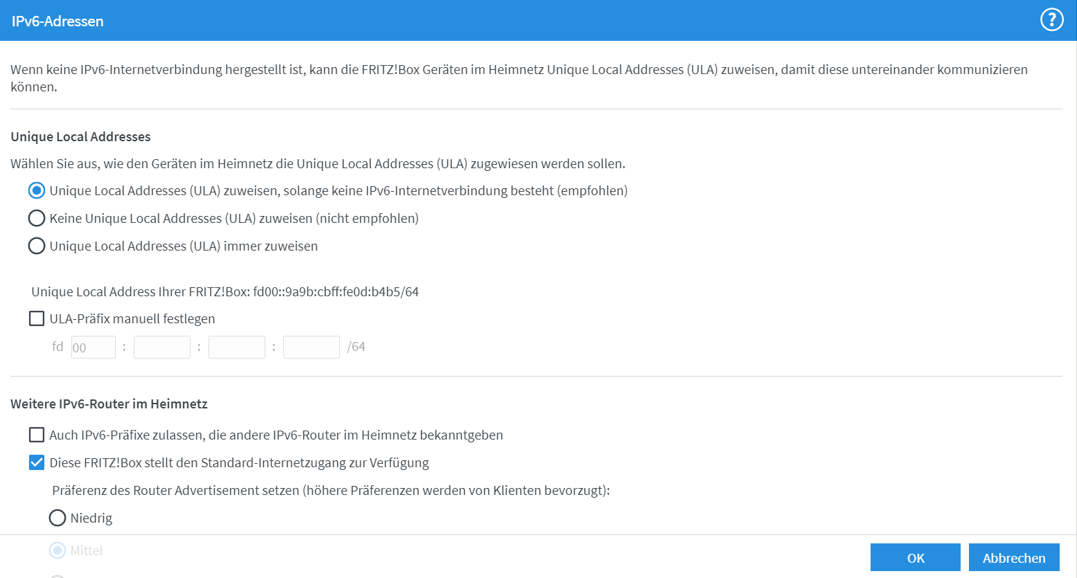

So sehen die IPv6 Einstellungen in meiner Fritzbox aus:

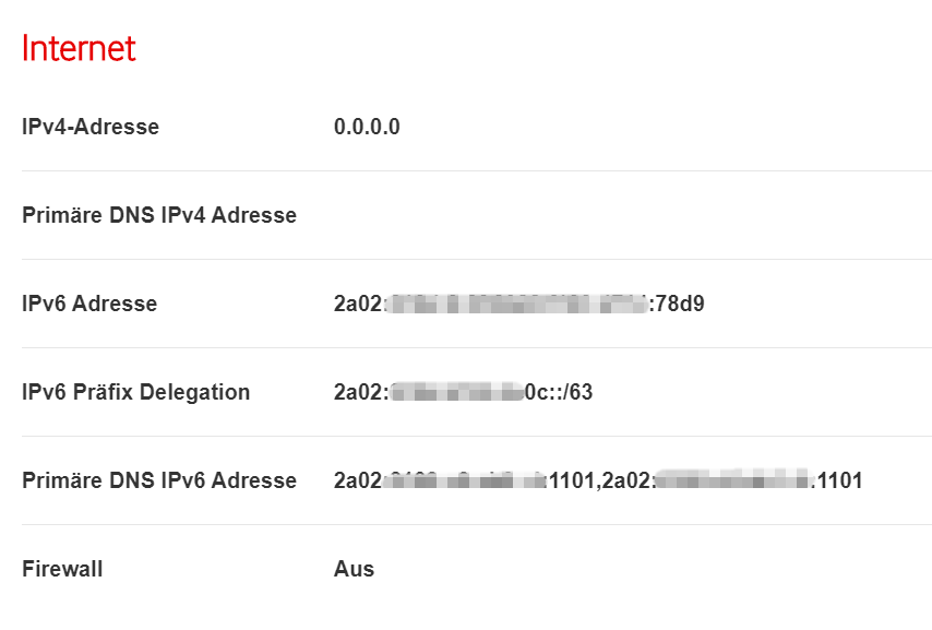

Und hier noch die Infos von der Vodafone Station zu meiner Leitung:

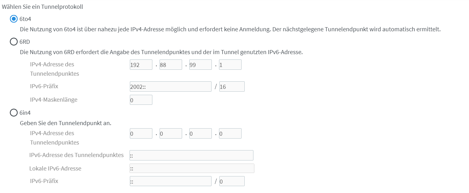

Und da dann die 6to4 Option, oder?
Ja, probier' mal.
Dann kommt folgende Fehlermeldung:
Internetverbindung IPv6 (Tunnel) kann nicht hergestellt werden: Internetverbindung mit privater IP-Adresse hergestellt
Mit 6RD auch probiert?

Also mit der Einstellung Native IPv4 Anbindung verwenden hat die Fritzbox jetzt zumindest die IPv6 bekommen, allerdings ohne delegation (so war es vor dem Problem):
Was muss ich da einstellen? Ich brauch ja irgendeinen Tunnel Endpoint

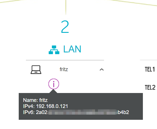

Hab gerade das WLAN an dem Vodafone Router wieder aktiviert und mein Smartphone verbunden und es hat eine eigene IPv6 bekommen:

Mal so'n Gedanke: Kann das evtl. mit der Optionseinstellung Auch IPv6-Präfixe zulassen, die andere IPv6-Router im Heimnetz bekanntgeben unter Weitere IPv6-Router im Heimnetz im oben gezeigten Bild zusammen hängen?
Ich hab die Option mal aktiviert, aber es hat sich leider nichts geändert. Aber danke für den Tipp :)
Jetzt noch eins (und dann weiß ich leider momentan auch nicht weiter 🙄):
Die Fritte hängt doch hinter der VF-Station - was ist denn dann im gleichen Einstellungsmenü mit der anderen Option Diese Fritz!Box stellt den Standard-Internetzugang zur Verfügung?
Nach meinem Verständnis tut sie das ja nicht, oder?
P.S.: Und...schon mal geklärt, ob Dein Anschluss nativ über Dual-Stack versorgt ist, oder z.B. "nur" DS-Lite hat?
Also die Option einfach mal deaktivieren, oder?
Hab ich gemacht, hat leider auch nichts geändert....
Ich denke es handelt sich um einen DSLite Anschluss, da der Vodafone Router keine IPv4 bekommt (da steht ja nur 0.0.0.0).

Hi,
die Vodafone Station unterstützt kein Prefix-Delegation. Die Fritz!Box kann somit keine IPv6 Adressen für ihr Netz verteilen. Ich empfehle deshalb dringend die Aktivierung des Bridge-Modes. Dadurch erhält die Fritz!Box das IPv6 Prefix direkt und kann daraus dann IPv6-Adressen für die dahinter liegenden Geräte ableiten/verteilen.
