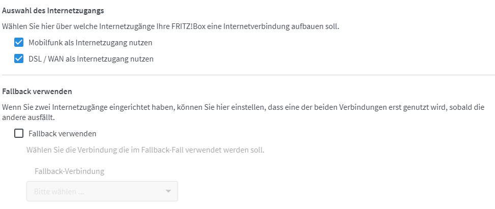

kwai schrieb:
Fallback ausschalten und beide Internetzugänge aktivieren, nur dann ist ein parralelbetrieb möglich.
Fallback ist ausgeschaltet.
kwai schrieb:
Dann mal auf eine IP Seite wie wieistmeineip.de gehen da sollte dann beim neuladen deine IP immer mal wieder in und her springen zwischen lte und DSL.
Auch das funktioniert.
Im Download sieht man halt das die 6890 entweder DSL oder LTE nutzt.
Beides zusammen hatte ich noch nicht, also das die Box beide Leitungen bündelt.
Oder habe ich genau hier meinen Denkfehler und steh auf der Leitung:confused_alt:

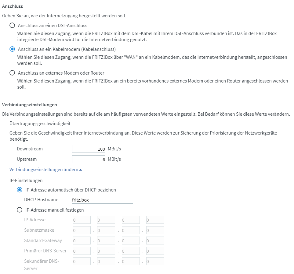

Wähle mal als Anschlussart über das Kabelmodem, so hatte ich das jedenfalls gemacht.
Hat meine ich irgendwas mit dem WAN Port zutun.
Bei mir wurden beide Anschlussarten jedenfalls komplett gebündelt.
Ich sehe bei Dir auch auch auf Deinem letzten Bild, da steht bei DSL "Unterbrochen". Bei mir stand da "Deaktiviert".
Musst Du mal testen.

Vielen vielen Dank, das war glaube der entscheidende Tipp von dir:daumen:
Nach der Umstellung auf die Anschlussart Anschluss an ein Kabelmodem sieht man im Online-Monitor der Box, das über beide beide Verbindungen Daten empfangen werden.
Das ist aber von AVM auch nicht gerade besonders toll beschrieben bzw. ist verwirrend bezeichnet.

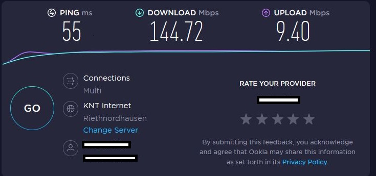

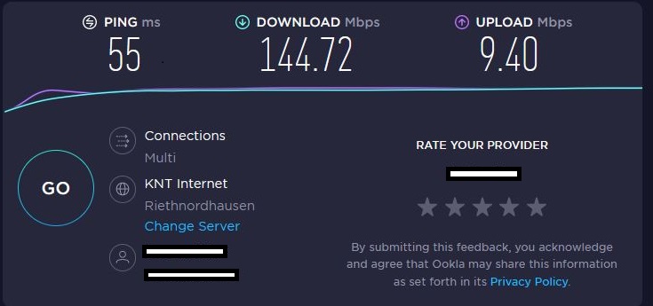

Auf was für eine Downloadrate kommst du denn mit speedtest.net?
Vorher, als die Box noch auf Anschlussart Anschluss an externes Modem oder Router stand, war ich froh zwischen 50 (über DSL) bis 90-100 Mbit/S (über LTE) zu erreichen.
