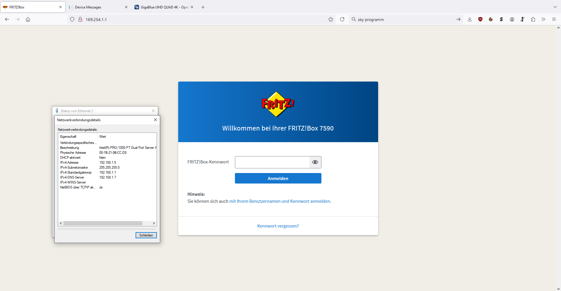

dms schrieb:
wie kommst du denn darauf - hier zB schonmal weder 169.254.1.1 noch 192.168.178.1 - habe aber ne gültige IP 192.168.1.er Adresse
Die 169.254.1.1 ist ja die "Notfall IP" und funktioniert auch (im Normalfall), wenn man eine völllig andere Adresse hat siehe Anhang, so sieht es bei mir aus.
Die 192.168.178.1 ist ja die Standard Adresse, geht natürlich nicht, wenn du ein 192.168.1.xxx Netz hast.
