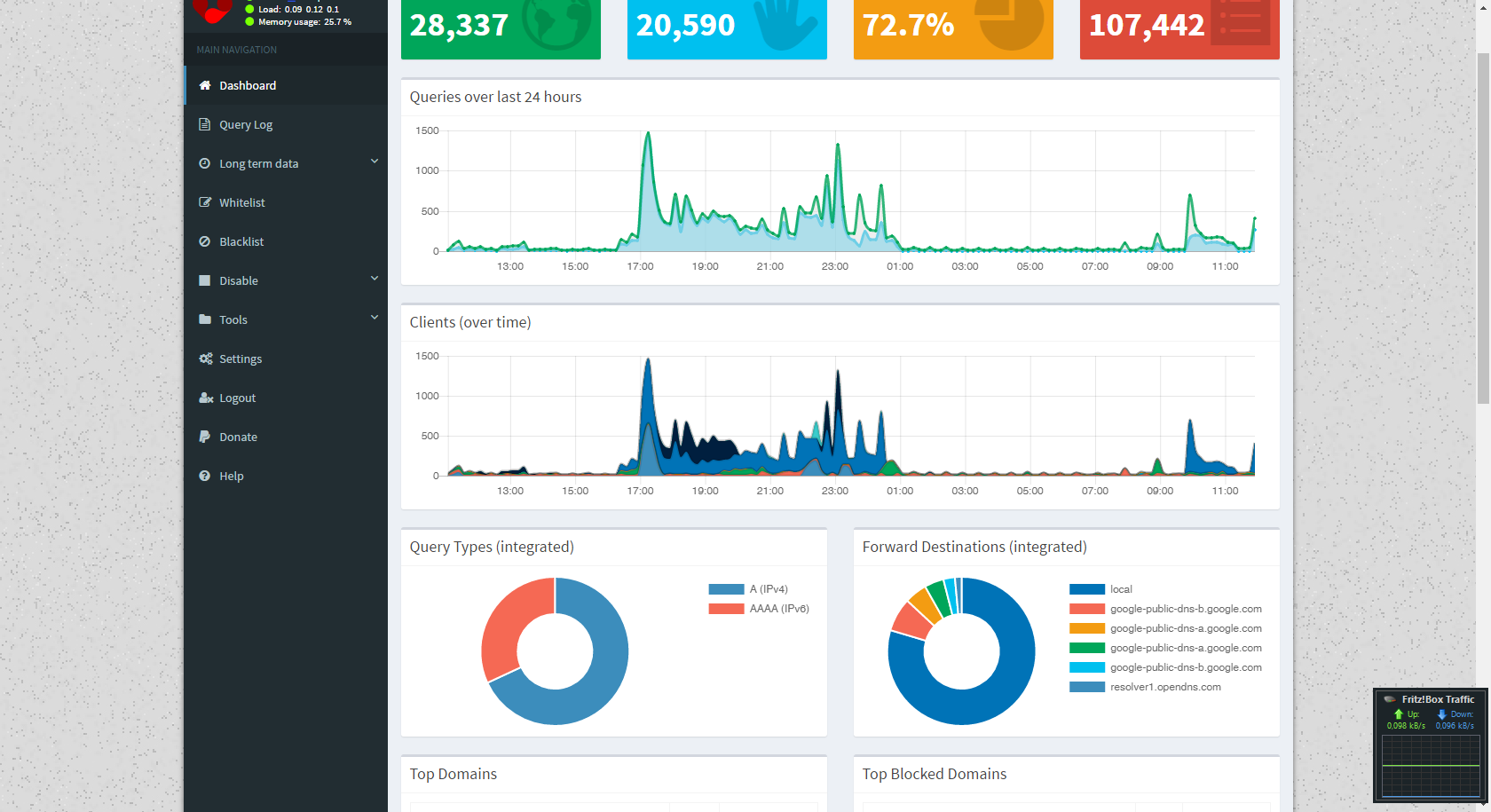

@iSource:
Großes Dankeschön für Deine Mühe!
Zunächst habe ich Deinen Tipp mit dem WebUI befolgt, in Wireshark muss ich mich noch einarbeiten. Tcpdump sollte also auf dem Raspi unter Raspbian laufen, richtig?
Hier ein Screenshot vom WebUI des Pihole. AAAA-Records werden offensichtlich verarbeitet.
Danke nochmal und viele Grüße.

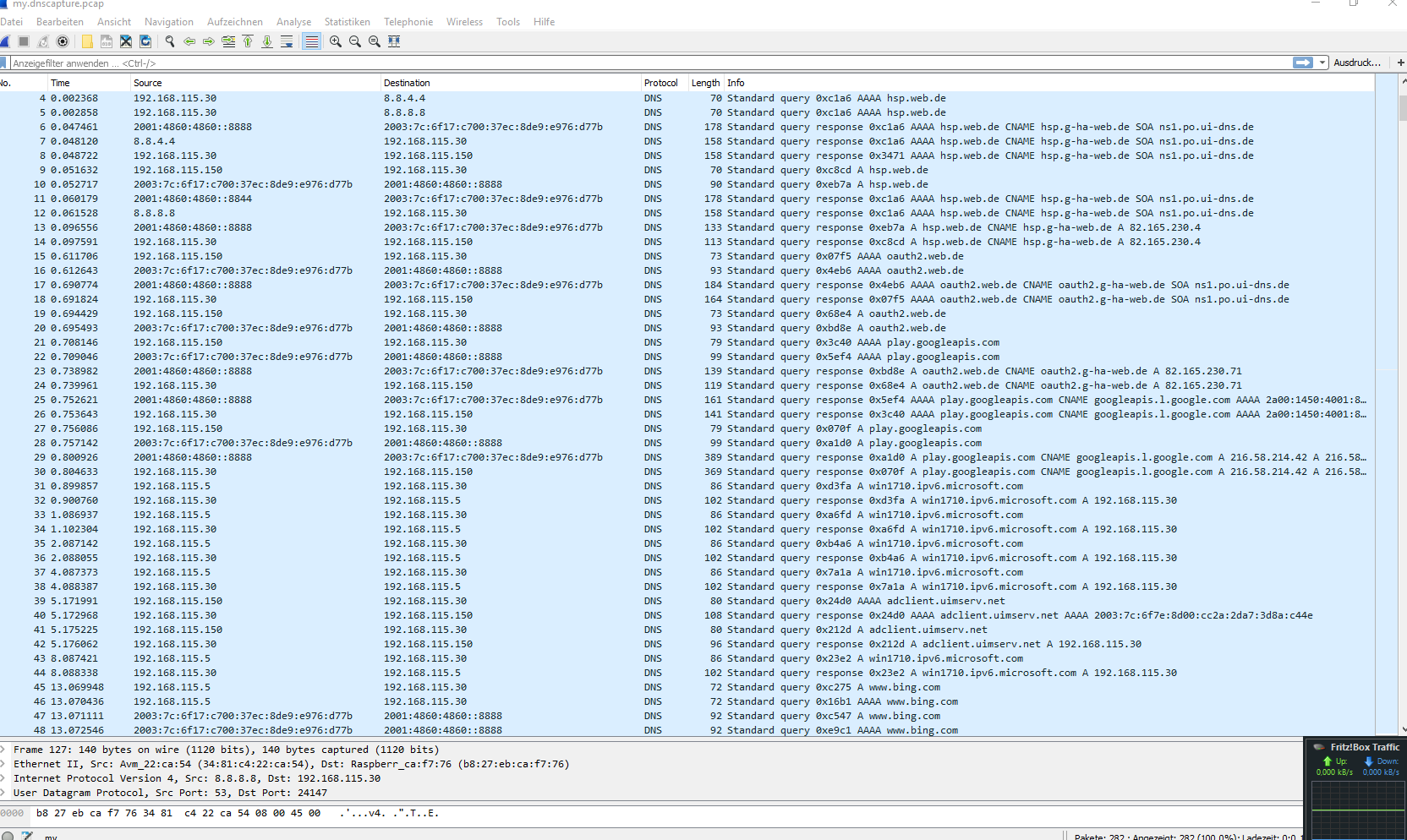

Hm,
tcpdump auf dem Raspi mit Pihole ist installiert, kommt aber ein Fehler:
Code:
pi@raspberrypi:~ $ tcpdump -i eth0 udp port 53 -w my.dnscapture.pcap
tcpdump: eth0: You don't have permission to capture on that device
(socket: Operation not permitted)
pi@raspberrypi:~ $
Ich habe als User pi nicht die ausreichenden Rechte. Was nun? Entweder ich muss "root" werden oder sudo ...
OK, mit sudo hat es funktioniert. Auch ein nslookup gestartet.
Code:
pi@raspberrypi:~ $ sudo tcpdump -i eth0 udp port 53 -w my.dnscapture.pcap
tcpdump: listening on eth0, link-type EN10MB (Ethernet), capture size 262144 bytes
Nun kann ich tcpdump mit strg+c abbrechen, wie kann ich das mitgeschnittene Protokoll auswerten? Oder besser gesagt: wie kriege ich das mitgeschnittene File "my.dnscapture.pcap" zum Windows-Rechner, um es mit Wireshark auswerten zu können? WinSCP? Wo hat der Raspi das File "my.dnscapture.pcap" hingeschrieben?
Code:
^C282 packets captured
282 packets received by filter
0 packets dropped by kernel
pi@raspberrypi:~ $
Bitte weitere Hinweise, vielen Dank.
OK, hab das File gefunden, liegt unter /home/pi/ .
So, ein voraussichtlich letztes mal zum Thema:
Habe jetzt per WinSCP das File my.dnscapture.pcap nach Windows rüberkopiert und mit Wireshark geöffnet. Ich hänge hier noch einen Screenshot des Ergebnisses an und hoffe nun, dass alle DNS-Anfragen, egal ob IPv4 oder IPv6 über den Pihole laufen. Wenn es Einwände oder Hinweise gibt, bitte immer her damit!
