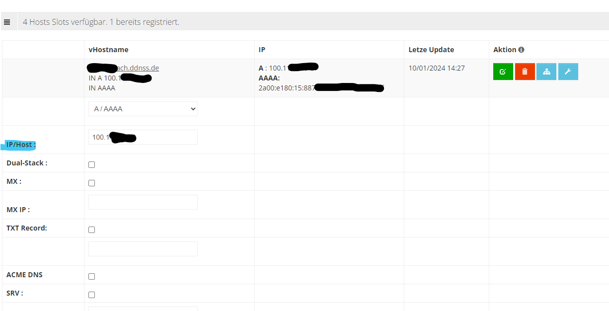

Ich vermute, du hast eine private IPv4 und eine öffentliche IPv6 Adresse, und beide sind bei ddns hinterlegt. Das bedeutet, dass die DNS Abfrage mal IPv4 und mal IPv6 zurückliefert, und ja nach Netzwerk, in dem du dich befindest, funktioniert es mal und mal nicht.
Wenn du keine öffentliche IPv4 hast, dann sorge dafür, dass die auch nicht im ddns hinterlegt wird.

Jedenfalls ist es exakt der Fehler, das sieht man auf den Screenshots. 100.x ist eine private IPv4 Adresse.
Näher beschreiben kann ich das nicht, du hast dir den ddns Anbieter ausgesucht und deinen Router eingerichtet. Du musst den "A" Record im Portal des ddns Anbieters entfernen und dann in deinem Router dafür sorgen, dass er nicht neu angelegt wird. Du wirst ja gemäß Anleitung des Anbieters was in deinem Router angelegt haben, und da muss der IPv4 Teil raus. Wichtig ist, dass der ddns Aufruf am Ende nur noch IPv6 zurückliefert.
Nur als Hinweis, wenn du in einem reinen IPv4 Netz bist, wird es trotzdem nicht funktionieren, weil du von da keine IPv6 Adressen erreichen kannst, aber das ist klar, denke ich. Du brauchst auf jeden Fall eine IPv6 Adresse am Client, damit du die Verbindung aufbauen kannst.

@LuxSkywalker @riversource : Die geschwärzten Adressen in dem Screenshot, sind doch meine öffentlichen Adressen, welche mir vom Provider zugewiesen wurden? Zumindest wurden diese von ddnss gleich so übernommen.

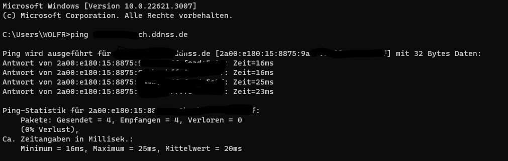

Ping auf den Hostname funktioniert z.B. auch und wird in die öffentlich IPv6 Adresse aufgelöst.
Zugriff über RDP mit dem Port (xxxxxxx.ddnss.de:3389) funktionert aber aktuell wieder nicht, gestern hat es noch funktioniert....
Dann hattest du gestern eine IPv4 Verbindung. Denn bei IPv6 kann es nicht funktionieren, da die Portfreigabe auf den Router zeigt und nicht auf den RDP Server. Bei IPv4 mit einer Portweiterleitung ist das die gleiche Adresse, bei IPv6 ist die Zieladresse aber unterschiedlich. Bei IPv6 hat jedes Gerät eine öffentliche Adresse und muss individuell angesprochen werden. Das heißt auch, entweder macht der RDP Server selber dyndns, oder man benötigt einen ddns Dienst mit Prefix-Aktualisierung. myFritz, dynv6 oder feste-ip bieten sowas.
