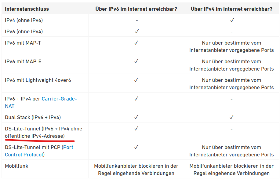

So wie es aussieht scheint es ds-lite zu sein. Mit meiner Annahme aus diesem Beitrag scheine ich falsch gelegen zu haben.
Edit #1: Über IPv4 kann ich mich mit meiner Fritzbox also nicht verbinden.

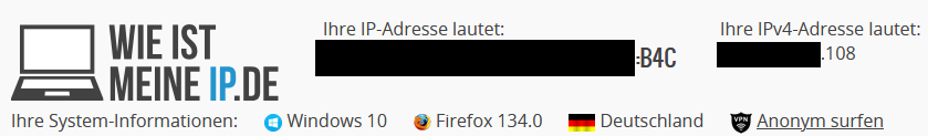

Edit #2: Was mich allerdings total stutzig macht, ist, dass "wieistmeineip.de" mir meine öffentliche IPv4-Adresse anzeigen kann. Die IPv4 kann ich auf meiner FritzBox nicht sehen. Ebenso ist sie in der Eingabeaufforderung per "ipconfig /all" nicht zu sehen.

Edit #3: Ich glaube, dass ich dieses Carrier-grade NAT habe. In dem Wikipedia-Artikel, der auf dieser Webseite von AVM verlinkt ist (https://avm.de/service/wissensdaten...eichbarkeit-der-FRITZ-Box-im-Internet-prufen/), steht folgendes:
"Es ist in der Regel unmöglich, von einem Anschluss hinter einem CGN einen unter einer IPv4-Adresse erreichbaren Dienst anzubieten, heißt also: Port-Forwarding zu einem eigenen Server ist unmöglich und auch der Router wie z. B. eine Fritz-Box selbst (z. B. mit der eigenen NAS-Funktion) ist aus dem Internet nicht erreichbar."
