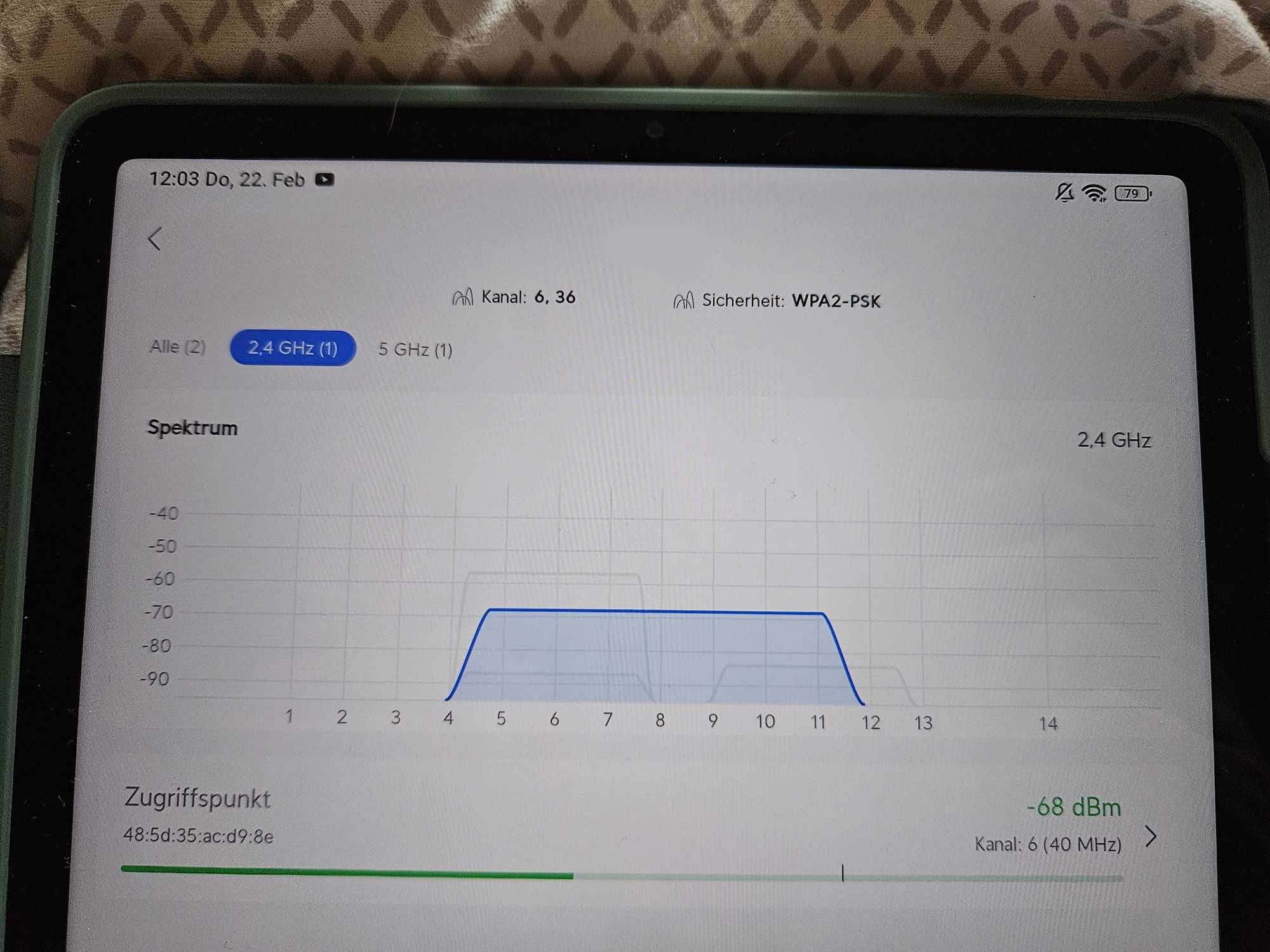

Hallo an alle,
Ich habe eine Fritzbox 7590 (Fritz OS 7.57)
Mir ist in der FritzAppWlan aufgefallen das meine Fritzbox manchmal mehrere Kanäle im 2,4ghz netz belegt.
Ist sie z.b. in Kanal 1 überlappt sie bis kanal 7.
Über google habe ich herausgefunden das dass wohl passiert wenn die Fritzbox im 2,4ghz Netz von 20mhz auf 40mhz Kanalbreite wechselt.
Weiß da jemand mehr ob das wirklich so ist?
Wenn sie die vielan Kanäle überlappt dann sendet sie laut einer WLAN app auch mit 40mhz Kanalbandbreite.
Das ist nicht immer der fall, wenn sie wieder automatisch den kanal wechselt, kann es sein das sie wieder auf 20mhz umschaltet und dann wie es sonst auch ist nur 4 kanäle überlappt.
Habe die Fritzbox sogar schon auf Werkeinstellungen gesetzt und eine andere 7590 zum testen benuzt, es liegt also kein hardware defekt vor.
Die WLAN einstellungen stehen auf Automatik.
Habe hier auf dem Dorf wenige andere WLAN's in der umgebung, nur der Mieter in der Wohnung über mir hat eine 7530ax die ich stark empfange.
Habt ihr sowas schon einmal beobachtet? Funktionieren tut alles ohne Probleme.

Ja das ist gut beobachtet - so ist das mit der Kanalbreite und WLAN - alles OK
Das ist korrekt, aber auch vollkommen unproblematisch. Wenn du es dennoch unterbinden willst, dann kannst du es in den WLAN-Einstellungen auch deaktivieren.

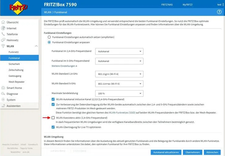

Schon mal Danke für eure Antworten,
@Krausetablette wenn man die WLAN Koexistenz abschaltet verhindert man dann das umschalten in den 40mhz bereich?
Was ist eigentlich "besser" wenn sie auf 40mhz läuft oder auf 20mhz.
Finde es komisch das hier in der umgebung kein anderer Router so viele kanäle benutzt bzw dann wohl nicht auf 40mhz läuft, sondern nur ab und zu meiner.. ob das schon länger so ist kann ich gar nicht sagen weil ich nie geschaut habe wie viele kanäle überlappt werden, sondern eigentlich immer nur mal in welchen kanal sie den funkt.
Nein, mit dem Deaktivieren der Koexistenz werden 40 MHz erzwungen. Mit höchstens einem WLAN-Nachbarn kannst du die WLAN-Koexistenz abschalten. Beim Autokanal solltest du dann allerdings Kanal 12 und 13 aktivieren, um die vollen 40 MHz im 2,4-GHz-Band zu nutzen.
Hintergrund ist das beide Router, die breiten Kanäle störungsfrei nutzen können. Stell dein Funknetz im Anschluss manuell auf Kanal 13. In diesem Fall sollte die Autokanalfunktion deines Nachbars Kanal 1 aktivieren. So kann auch dein Nachbar mit 40 MHz funken, ohne dass es zu Überlappungen kommt. Wenn du dich gut mit deinem Nachbar verstehst, kannst du ihn vllt dazu überreden, sein 2,4-GHz-WLAN manuell auf Kanal 1 zu legen.
40 MHz
