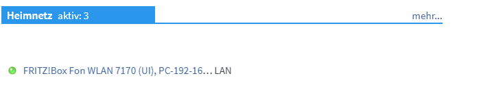

Genau, mit der 7170 läuft es jetzt auch. Also zuerst mal die Internet-Mit-Benutzung, Telefonie muss ich dann noch schauen.
In der 7362SL taucht sie jetzt im Heimnetz auch auf:
Auf Seite der 7170 sieht man das dann auch:
So ist es eingestellt, bei der 7112 ist es genauso
Vermute daher jetzt, dass die 7112 sonst iwie durcheinander ist, müsste man wenn dann vielleicht nochmal komplett neu aufsetzen.
