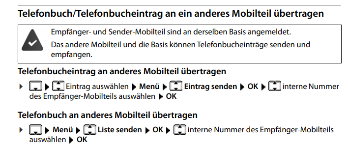

Ich sag mal ein Mobilteil mit Bluetooth hätte in dem Fall Sinn gemacht (z.B. S700H PRO). Da hätte das funktionieren können. So wird das wohl nicht gehen. Wenn du auf dem alten Gigaset das Telefonbuch hast kannst du evtl. über die Funktion oben die Einträge kopieren.

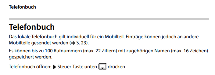

Und selbst dann müsste ich schauen, ob das mit der A415er-Basis überhaupt geht. Müsste ich schauen, ob das von einem HX an eine A415/A690 geht. Problem ist nämlich auch, dass diese Serie nur eine Telefonnummer pro Kontakt erlaubt.

Das geht nur, wenn das Mobilteil USB hat. Aber Gigaset bietet die Möglichkeit aus dem Menü heraus über eine Gigaset DECT-Basis das Telefonbuch zu übertragen.
Nur weiß ich jetzt auch nicht auswendig, ob das später in alle Richtungen geht, denn das Gigaset A415 bzw. AS690 haben ein einfaches Telefonbuch (Name und eine Rufnummer). Und die höherwertigen Modell-Serien haben komplexe Telefonbücher (Name mit mehreren Rufnummern).
