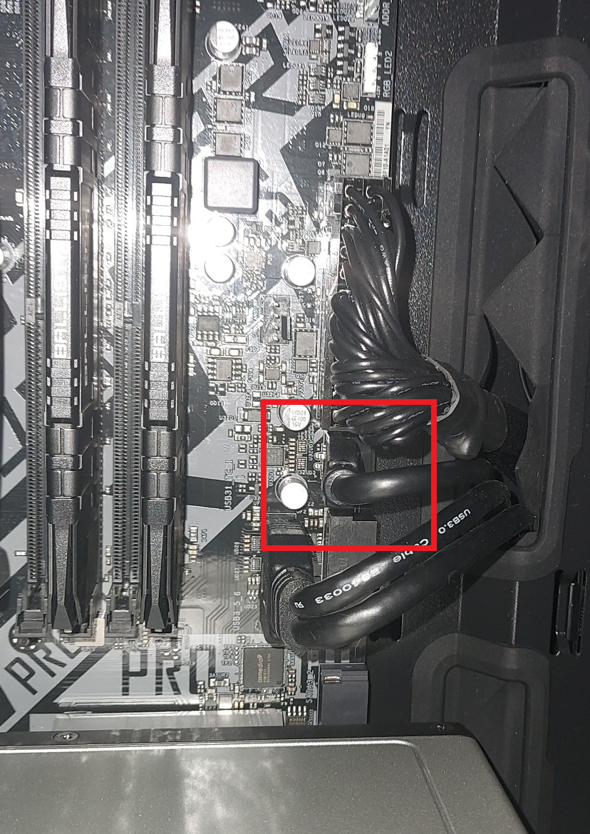

Ich habe seit einer Woche einen neuen Rechner, der mir von Mad Gaming zusammengebaut wurde. Gestern wollte ich mein Handy über das Front USB-C aufladen und stellte fest, dass der Port tot ist. Also weder mit dem Handy noch mit anderen Geräten konnte ich dort eine Verbindung mit dem Rechner aufbauen.
Treiber des Mainboards neu installiert. Verkabelung überprüft.
Habt ihr sonst noch Ideen? Kann ich irgendwo evtl. im Gerätemanager sehen, ob der USB-C-Anschluss überhaupt erkannt und evtl. deaktiviert ist?
Vielen Dank

Also du hast tatsächlich am Mainboard geprüft, ob der Anschluss für das Front USB-C korrekt angeschlossen ist?
ich glaub, was viele Leute fragen wollten, aber nicht explizit erwähnt haben, ist, ob du den 20-Pin A-Key Stecker am Motherboard kontrolliert hast und NICHT den länglichen (meistens blauen) Stecker.
USB Type C hat einen anderen Stecker als die klassischen USB 3.0 Anschlüsse. (sollte direkt unterhalb des 24 PIN ATX Stecker sein)
Den Stecker habe ich 3 oder 4 mal raus und wieder reingesteckt. Wenn ich mich nicht ganz irre, sollte das der USB-C-Steckplatz sein
Gibt es im Bios eine Funktion die das ein- und ausschalten, konfigurieren dieses Ports verwaltet?
Ja, das ist er. Sorry, dann gehen mir leider auch die Ideen aus und es wird wohl beim Zurückschicken bleiben :-/

Nein das hat er nicht gemacht, ich hatte Angst zu viel Kraft auszuüben. Also doch einfach mal ein wenig doller drücken und hoffen, dass es dann "klick" macht?
Der Anschluss hat nen Wackelkontakt am Mainboard. 3 oder 4 mal hatte ich ganz kurz Kontakt zum Smartphone war dann aber sofort wieder weg. Also gehe ich da von einem Defekt des Mainboards aus. Ach man.... das ist doch mist
Ich glaub so wirklich klicken sollte er nicht soweit ich weiß. Sieht man aber zur Not am Kabel, ob da Nasen sind, die einrasten könnten. Würde nochmal genau gucken ob er richtig rum drin steckt (ja ich hab das auch schon falsch rum geschafft, obwohl der Sockel das eigentlich nicht hergeben sollte) und dann von der Seite schauen ob er bis zum Anschlag drin steckt. Wenn er auch kein anderes Gerät mit USB-C erkennt dann stimmt da was nicht, was genau kann ich nicht genau sagen. Vlt findest du im Gerätemanager unter den USB Controllern auch noch was auffälliges, sonst muss da halt wirklich mal der Support drüber schauen was nicht stimmt.
Das könnte natürlich auch darauf hindeuten dass der Stecker nicht ganz steckt.
Ich weiß gar nicht wie das bei mir beim Mainboard direkt war. Ich hab da einen 90 Grad Adapter Kabel dran, und dort das Kabel vom Gehäuse.
Aber nachdem die Buchse bei mir vorne auch nicht funktionierte, hatte ich das nochmal überprüft und das Kabel vom Gehäuse fester in den Adapter gesteckt und dann hat es wirklich laut klick gemacht.
Reaktionen: Quarzer
So... ich habe jetzt nochmal mit etwas "Gewalt" gedrückt, viel bewegt hat sich gefühlt nichts, aber die Verbindung ist jetzt stabil. Mal schauen, ob das auch so bleibt.
Vielen Dank für die Hilfe :)
