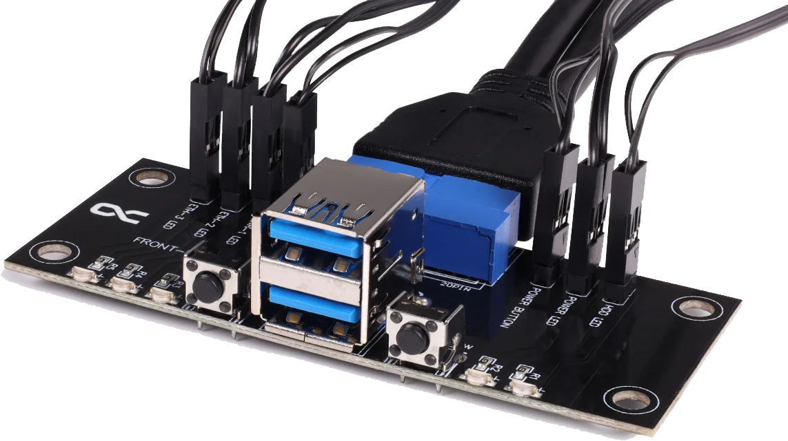

Na weniger elektronik, ich meine eher eine Platine an der Port-Seite am/im Gehäuse. Wo die USB-Ports meist aufgelötet sind, Am Gehäuse verschraubt und die Kabel festgelötet sind.
Hatten auch schon nagelneue Gehäuse in der Firma, wo ne Lötbrücke war, einmal kurz mit dem Lötkolben ran und gut wars.
So ungefähr:
Reaktionen: Skudrinka
Danke dir, werde ich mir bei Gelegenheit näher ansehen 👌
