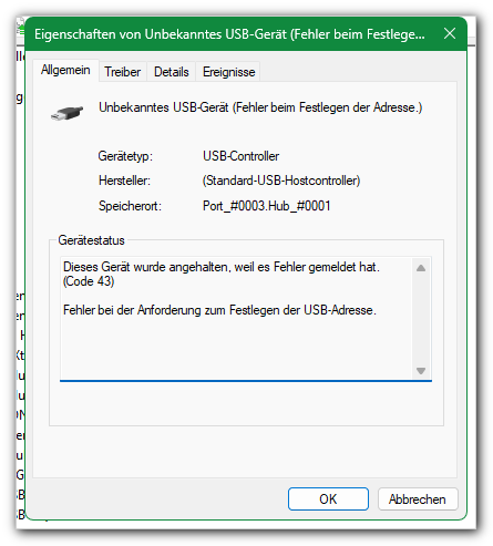

Hey,

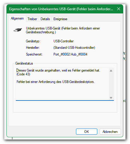

kopiere gerade Daten mehrerer, teils älterer externer Festplatten, via USB auf meinen Windows-PC. Eine gerade benutzte Platte älteren Datums hatte sich während des Kopiervorgangs 2-3x "abgemeldet", war aber nach ein paar Sekunden wieder bereit, alle Daten konnten kopiert werden (robocopy). Nun, beim Anschließen einer neueren Festplatte mit 5 TB, die bisher tadellos lief, bekomme ich am Front-USB-Anschluss meines PCs die Meldung im 1. Screenshot, beim Anschluss an einem USB-Hub (der zu den hinteren USB-Anschlüssen führt, alles USB3) die 2. Meldung:
Kurz: was ist hier nur los?

Entweder stimmt mit Hub/Kabel was nicht, oder der Controller der Festplatte ist hinüber
Installiere doch mal crystaldiskinfo, dann weißt du ob eine Platte das Problem verurscht 🙂.
Ansonsten einfach mal neu starten.
Es könnte auch helfen, den Treiber für das unbekannte Gerät im Gerätemanager zu deinstallieren und neu zu starten.
Na dann sieht er immerhin, dass die Platte nicht erscheint 😁.
Ich würde alle USB Geräte im Gerätemanager deinstallieren, neu starten und dann Crystaldiskinfo installieren 🙂.
Vill. hat sich WIndoof ja nur verschluckt.

Nochmals versucht, diese noch relativ neue Festplatte (Western Digital, WDC WD40EFZX-68AWUN0 | 5000GB Western Digital WD Elements portable - 2,5" USB 3.0 HDD) – wenn auch in den letzten Wochen oder Monaten nicht mehr benutzt, davor jedoch rege, insb. für Datentransporte größerer Daten von A nach B – an meinem Desktop-PC in Betrieb zu nehmen, auch an Notebook, mit zwei verschiedenen USB3-Kabeln und an verschiedenen Buchsen, darunter zB USB-Hub. Auch nach Neustarts etc.
Doch allesamt das selbe (grausame?) Spiel: siehe Screenshots im Eingangsposting.

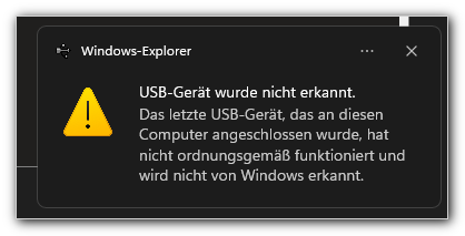

Diese Meldung im Gerätemanager oder teils auch "unten rechts" ...
... erscheint jeweils ca. nach einer halben Minute. einmal hatte ich anfangs immerhin ein leichtes Vibrieren der Festplatte feststellen können, jedoch keine weitere Reaktion/Regung.

Dürfte hin sein. Ggf. auch nur der Controller, kommt darauf an ob bei der Platte wie bei vielen externen WDs der USB direkt aufgelötet ist.
