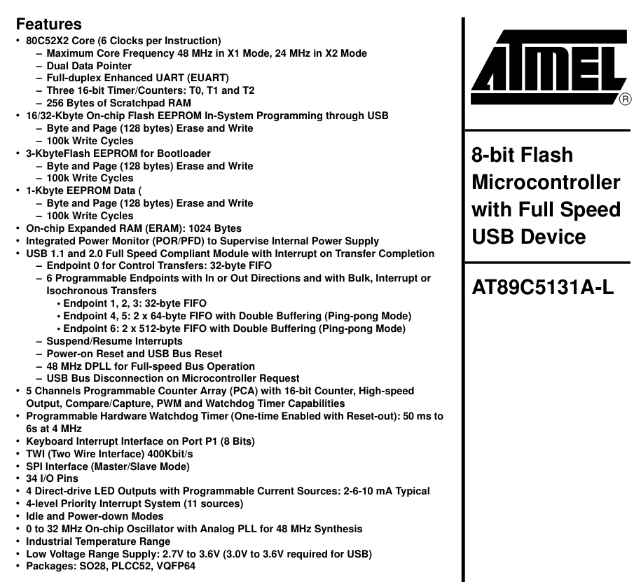

Nochmal kurz zu dem Microcontroller: Der Kollege meint, die Controller sollten schon mit einem Bootloader ausgeliefert werden, der Bestücker sollte theoretisch da nichts mehr dran machen.
Ich hänge mal einen Screenshot von dem Datenblatt des Controllers an, falls von Interesse.
