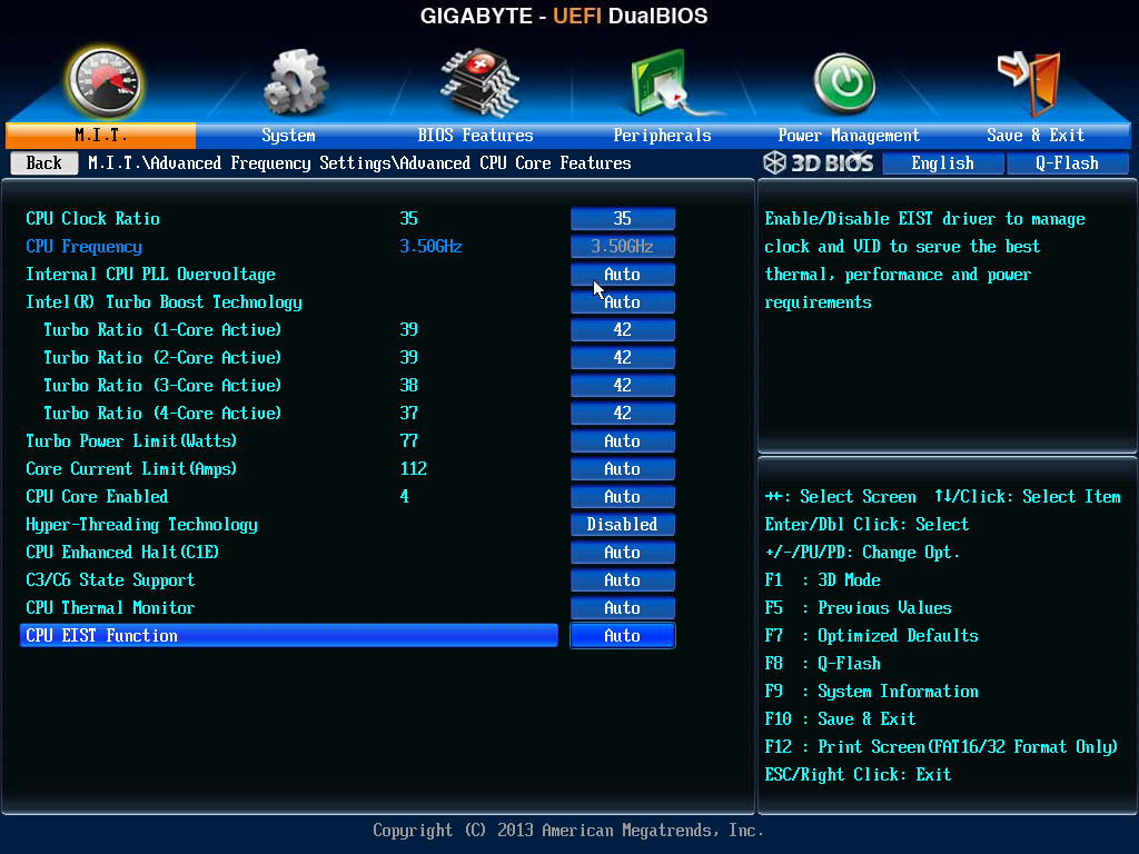

Hyper-Threading ist deaktiviert
792740

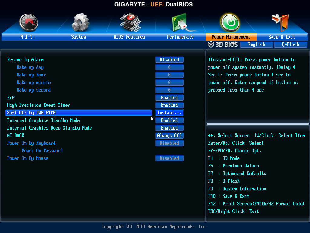

Und ErP ist aktiviert.
792741
Separate Power-Zustände, wie z.B. S4, S5 lassen sich nicht aktivieren. Diese Optionen gibt es nicht.
Genauso wenig, wie gezielt einzelne USB-Ports von der Spannungsversorgung rauszunehmen oder zu beeinflussen.
