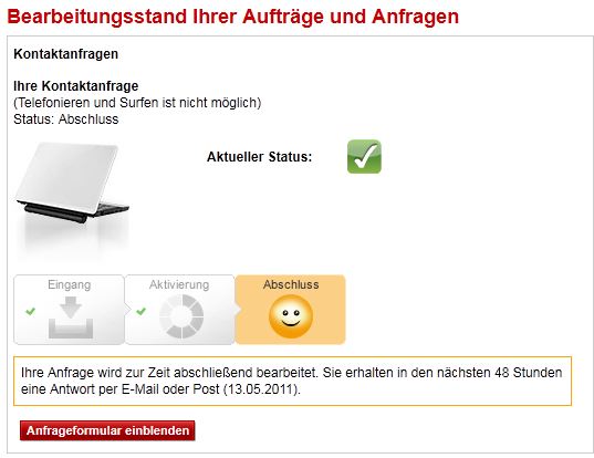

Update:
das angehängt bild wirkt wie ne ohrfeige, wenn ich auf meine immernoch tote leitung blicke

das kommt mir irgendwie bekannt vor. So war das bei mir auch als ich 4Wochen! lang ohne funktionierende Leitung dagesessen hab.
Hinzu kam noch das recht ahnungslose Service Personal und jedes mal die Aussage, "wir rufen Sie zurück", worauf ich bis heute noch keinen Rückruf erhalten habe. Aber sobald es darum ging mir einen UMTS Vertrag anzudrehen, da waren auf einmal alle ganz Aktiv.
Naja, mittlerweile hab ich von denen eine Gutschrift für den Ausfall, sowie die Kosten für einen UMTS Stick, den ich mir selbst und von einem anderen Anbieter besorgen musste, erhalten.
Meine vorzeitige Kündigung wg. nicht erbrachter Leistung, wurde nicht akzeptiert, da das Problem bei der Telekom lag und diese bereits mit Hochdruck daran gearbeitet haben.
Nach dieser Aktion werd ich aber auf jeden Fall rechtzeitig zum Ablauf der Laufzeit bei denen kündigen und mich in Zukunft auch nicht mehr bei irgendeinem Anbieter für lange Zeit binden.
