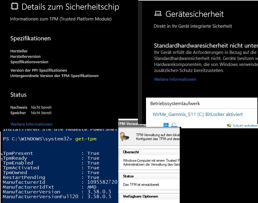

Starte mal eine Powershell mit Adminrechten, lass "Get-TPM" laufen und poste mal einen Screenshot vom Output.

Das Problem bei Ihm ist bei Status: Nachweis: nicht bereit.
Da scheint mit der Aktivierung irgendwas schief zu laufen.

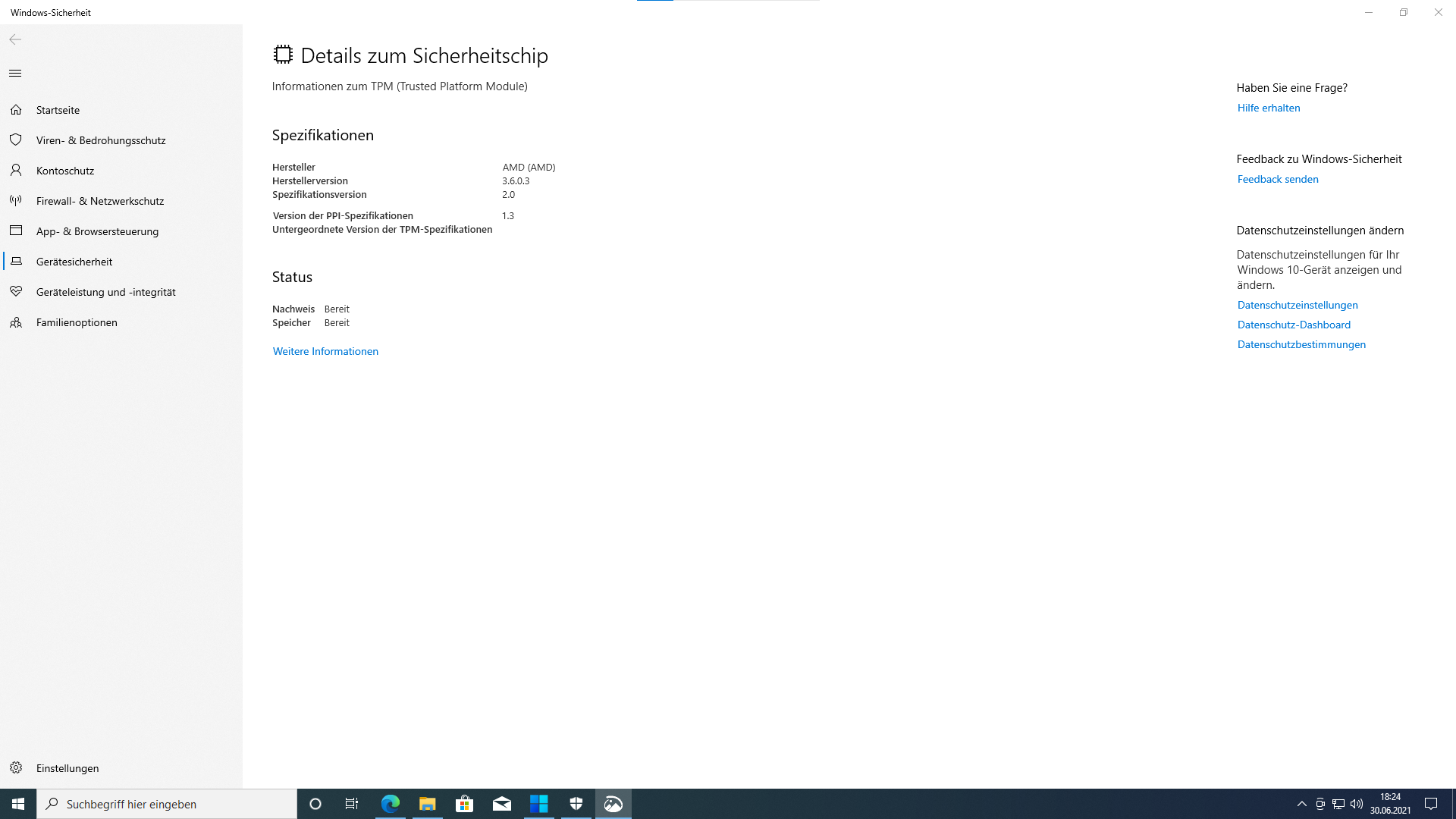

Bei mir lag es scheinbar gerade bei einem Windows 10 PC am fehlenden Treiber für den AMD PSP 11.0, der Stand nur ohne Treiber als Ver-/Entschlüsselunsgcontroller im Gerätemanager. Und das Problem hatte ich auf einem anderen PC kürzlich auch. Irgendwie findet der teils keinen Treiber von selbst.
Nach einem Neustart stand Nachweis auf Bereit.
