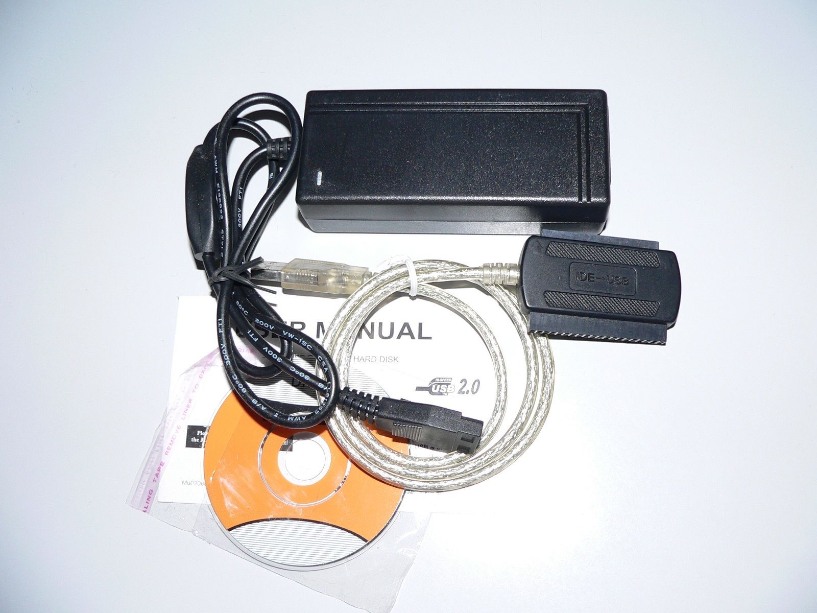

Nimm von beiden Lüftern die Kabeln Rot an Rot und Schwarz an Schwarz besser ist du Kaufst dir dieses Netzteil oder ganze Set...
