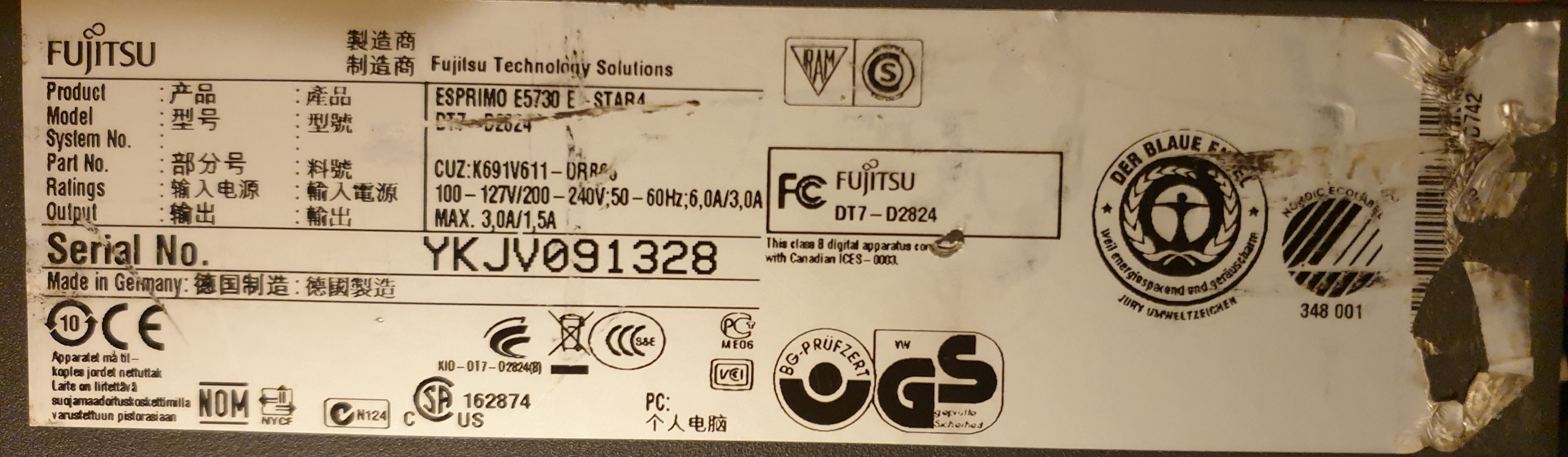

Dr. McCoy schrieb:
Wie genau lautet die Typenbezeichnung dieses PCs (siehe rückwärtiges Typenschild)?
Im Anhang!

Markchen schrieb:
Mach mal die Seriennummer weg. Über die kann ich (und vielleicht auch andere) alle Daten z. B. Käufer rausfinden!
HÄ!?

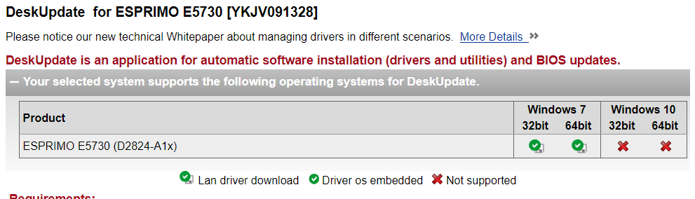

Per Fujitsu Adler-System kann man über die Y-Nummer sehr viel über den PC rausfinden. Vor allem, wenn das CRM des Verkäufers an die Datenbank angeknüpft ist. Willkommen in der OEM-Welt.
Edit: Versuchs halt mit Deskupdate. Keine Ahnung, ob das die alte Kiste noch erkennt.
