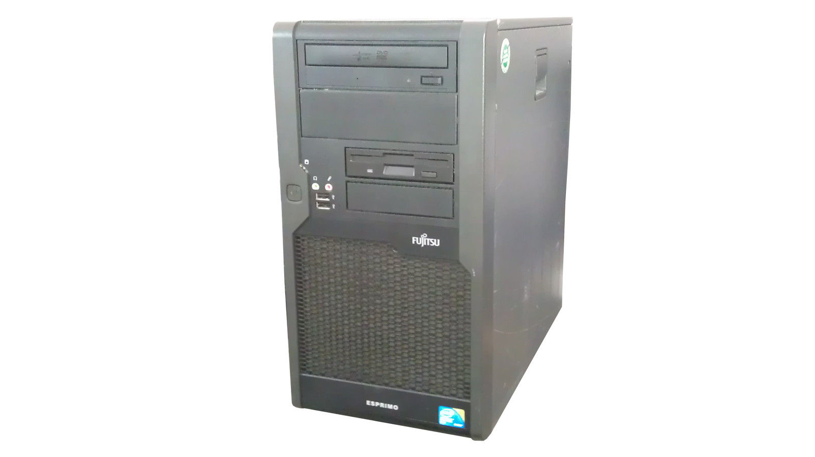

Mein 2.Rechner ist der oben genannte Computer. Nutze das Teil hauptsächlich als Internetrechner und hin und wieder zum Spielen.
Leider ist das eingebaute Netzteil mit 250 Watt recht schwach, kann man ein stärkeres Netzteil einbauen oder hat es ein eigenes Format als Netzteil?
Da hilft nur mal aufmachen. Es ist ein µBTX System, aber ATX Netzteile passen hier theoretisch. Ich wüsste aber nicht wozu. 250W sind für das System ausgelegt und Aufrüsten bringt bei diesem Schinken absolut gar nichts mehr.
Das ist nen Core2 Duo System, welches gebraucht bei Ebay komplett weniger kostet als nen neues Netzteil
Laut Datenblatt (gefunden auf Google) hat er 300W.
Was hast du denn vor? Immerhin ist die gesamte Peripherie abgestimmt.
Es gibt zwei Versionen. Die normale mit 300 Watt und die "0-Watt" Version mit 250W.
Netzteile dazu gibt's bei Ebay. Du kannst auch das Netzteil aus dem P7936 einbauen das hat 300 Watt.
S26113-E524-V50 hat 300W.
Nachdem was ich im Internet so gefunden habe, scheint das Netzteil größer als ATX zu sein und hat wohl auch einen extra Stecker für die Lüftersteuerung auf dem Mainboard. Warum findest du das Netzteil denn schwach? Willst du eine Grafikkarte aufrüsten?
wofür ist das NT zu schwach?
Ohne eigene Grafikkarte reichen 250W selbst mit 2x ODD und 4x HDD noch aus. Die Netzteile sind genau auf die Anforderungen abgestimmt.
In vielen Fällen folgen die die Hersteller bei Büro PCs allerdings nicht mehr der ATX Norm. Die Netzteile haben dann oft einen 10-pin und einen 6-pin/4-pin Stecker fürs Mainboard und liefern nur +12V, -12V, 5Vsb. Für diese gibt es allerdings fast immer passende Adapterkabel auf ATX Netzteile.
Solange jedoch kein Bedarf an mehr Leistung gegeben ist, würde ich alles lassen wie es ist. Die Netzteile sind meist ausreichend effizient, leise, haltbar. (Häufige OEMs: LiteOn, AcBel, FSP, Delta)
Wir haben auch so eine Kiste, der Junior spielt damit Minecraft. Maximale Graka die wir einbauen konnten war eine HD6570 passiv mehr Leistung bringt der Steckplatz nicht.
