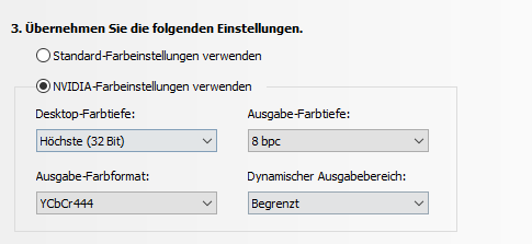

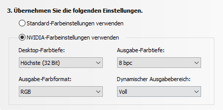

Ich habe mal zwischen RGB & Ycbcr444 hin und her gewechselt und habe in der Tat 2 verschiedene "Farben"
Bei Ycbcr444 sind die Farben eher Matt/etwas Blass. Schwarz ist nicht Dunkel Schwarz. Ebenso ist weiß mehr Weiß/grau :D
Bei RGB (Voll) habe ich Kräftige Farben und Schwarz ist wirklich Schwarz. Nur hier habe ich bei Dunkle Stellen das es zu Dunkel ist. Sprich: in Games bei dunklen Bereiche ist es oft zu Dunkel.

Du gibst damit den Farbraum an. IdR musst Du nur wissen dass Monitor und Ausgabe auf dasselbe Modell eingestellt sein sollten. Ycbrc ist ein eher alter Standard, die digitale Version eines alten Videostandards. Braucht man wenn man Videos wiedergibt welche in diesem Standard aufgenommen sind.
Am PC verwendest Du idR RGB. Wie Du schon festgestellt hast, fehlt Dir sonst etwas Dynamik im Bild. Wenn Dir laut YCBRC das schwärzeste Schwarz geliefert wird, bekommt Dein Monitor ein Signal welches ca 20 Stufen über seinem schwärzesten Schwarz liegt - dementsprechend stellt er das nicht maximal dunkel dar sondern etwas heller da er noch ~20 "Stufen" nach unten hat.

Voll oder begrenzt ist keine Frage von besser oder schlechter, sondern richtig oder falsch. Du musst die passende Kombination nutzen.
Da du auch spielst ist RGB mit Vollbereich für dich wohl die beste Wahl, sofern du die richtige Kombination wählst sind die Unterschiede aber unerheblich. Die richtige Einstellung für HDMI-Schwarzwert am TV bei Vollbereich ist die "hellere", bei YCbCr/Limitiert ist es die "dunklere".
Abweichungen davon können zwar auf den ersten Blick besser erscheinen, wie du am verschwinden der dunklen Bildbereiche gemerkt hast ist das aber nicht der Fall. Ist im Grunde das gleiche was dynamischer Kontrast macht, auf den ersten Blick wirkt es besser aber wenn man erstmal merkt womit der Effekt erkauft wird schaltet man ihn freiwillig lieber ab.
Ein komplett schwarzes Bild sollte bei Vollbereichs-RGB immer gleich aussehen, egal welcher HDMI-Schwarzwert eingestellt ist. Wenn einer davon sichtbar heller ist liegt das vermutlich an einem weiteren Regler für den Schwarzwert (nicht dem HDMI-Schwarzwert-Regler).
Wenn dunkle Bildbereiche trotz richtiger Kombination nicht mehr erkennbar sind, kann es auch am Regler für Schwarzwert (nicht HDMI-Schwarzwert) liegen, oder auch an dynamischem Kontrast.

Endlich!!! Ich hab es endlich hinbekommen das Optimale Bild zu bekommen. Zuerst zickte mein Treiber rum bzw die Nvidia Systemsteuerung. Dieser wollte einfach nicht mehr die Einstellungen Speichern. Nach jeden Neustart war alles auf Reset. Hab dann alles entfernt und neu installiert.
Dann habe ich durch zufall gesehen das mein Monitor noch wo anders eine Farbeinstellung hat :D
So habe ich das beste Bild jetzt hinbekommen.
Monitor Setting: HDMi Schwarzwert - Gering
Gamma Modus 2 ( Hier saufen die Details nicht so ins schwarze ab wenn es dunkel wird und das Bild ist trotzdem schön Kristall klar. Vorher war der Wert auf 3 und hier hatte ich die sehr Dunkle stellen wo ich kaum noch was erkennen konnte)
Bei Nvidia Desktop Einstellungen.
Digitale Farbanpassung 49%
Digitales Farbformart: RGB
Dynamischer Bereich: Voll
An die Anzeige gemeldeter Inhalttyp:
Automatisch.
Bin jetzt fast zufrieden. Morgen werde noch paar kleine Feinheiten an der Helligkeit ändern aber das werden schon hinbekommen da ich jetzt endlich ein schönes Bild habe :) Dank euch für eure Tips & erklärungen!
Ich besitze einen Acer Monitor, der anfänglich extrem hell eingestellt war und eine sehr schlechte Farbsättigung hatte. Unabhängig von meinen Bemühungen, die Einstellungen anzupassen, konnte ich keine Verbesserung erzielen. Allerdings stieß ich im NVIDIA Control Panel auf eine bemerkenswerte Option: Unter "Auflösung ändern" fand ich eine Einstellung, die mich sprachlos machte. Das Bild wurde auf einmal unglaublich brillant und erinnerte fast an OLED-Technologie. Offensichtlich ist YCbCr444 die optimale Wahl, da ich mit der RGB-Einstellung ernsthafte Probleme mit der Farbsättigung und den Schwarzwerten hatte.
