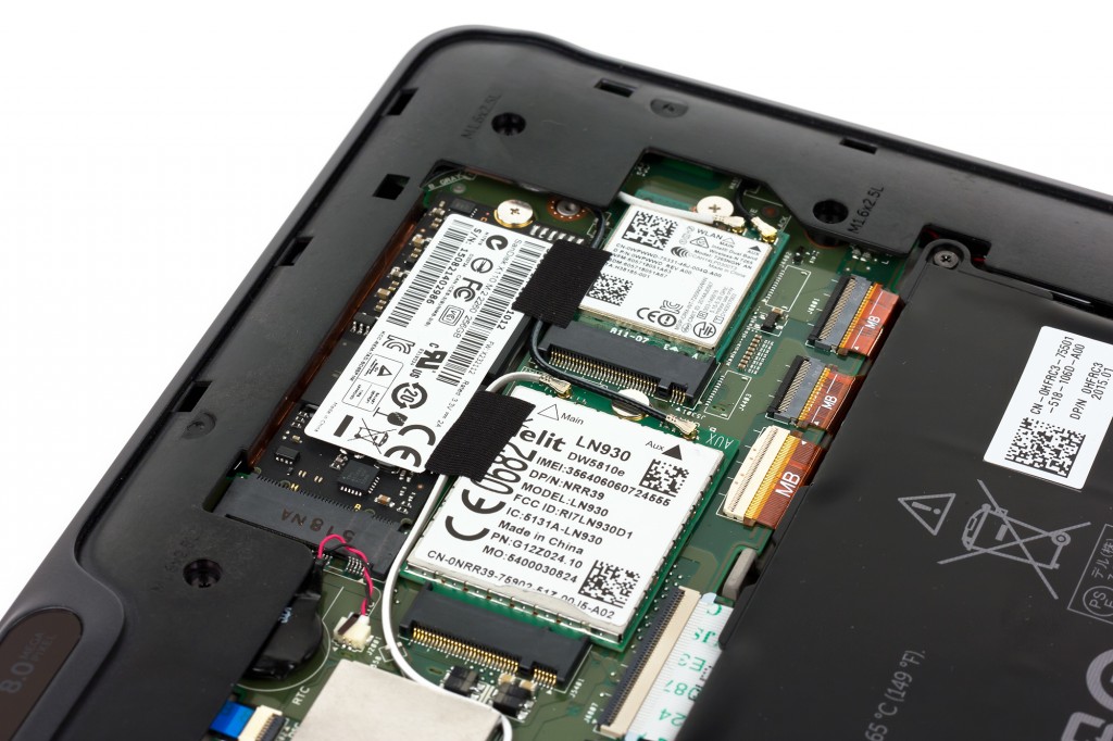

Ich besitze u.a. ein Dell Venue 11 Pro (Modell 7140) in dem bereits als Systemfestplatte eine 128GB M.2 SSD von SanDisk im eher seltener zu finden Format 2260. Da dort die Auswahl an lieferbaren SSD recht spärlich ist, war der Gedanke, den ungenutzten 2.ten M.2-Port, welcher für die WWAN/UMTS-Karte vorgesehen ist, mit einer 2ten SSD zu bestücken. Auf Nachfrage bei Dell ergab sich jedoch die Information, das an diesem Port keine SATA (!) Unterstützung vorliegt, somit eine entsprechende SSD nicht funktioniert. Der Mitarbeiter von Dell führt auf Nachfrage allerdings nicht weiter aus, ob eine SSD im M.2-Format und NMVE-Unterstützung funktionieren würde.
Nähere Informationen waren keine mehr zu bekommen, wahrscheinlich, weil der MA keine weiteren Infos hat und auch (selbst) keine weiteren bekommt.
Es gibt nun seit kürzesten die Toshiba RC100 mit NMVE-Unterstützung. Wenn nun an dem Port das SATA-Protokoll nicht unterstützt wird, ist, der Anschluss selbst trotzdem immer mit ein PCIe-Port (x2 oder x4) und wird meines Wissens nach über die Keys (A - M) gesteuert, welches Protokoll genutzt wird. Daher sollte doch bei diesem Port (Key M) ein PCIe-Gerät funktionieren. Aber muss dann auch zwingend vom 7140 auch NMVE auf diesen Port angeboten werden, um die SSD ansprechen zu können?
Eine NVMe SSD braucht einen Slot mit mindestens einer PCIe Lane, NVMe ist ja nur das SW Protokoll mit der die SSD kommuniziert und um die als Datenplatte nutzen zu können, reicht es wenn das OS NVMe unterstützt, nur um davon Booten zu können, muss auch das BIOS / UEFI NVMe unterstützen. Prüfe als welchen Key der M.2 Slot hat, die für die WLAN Module sind oft E-Key, da passt dann keine SSD rein, wenn ich das richtig sehe, hat die Toshiba RC100 B+M key. der Slot also entweder B, M oder auch B+M Key sein. Zwingen keine M Key SSD falsch herum montiert in einen E Key Slot, die SSD und vermutlich sogar der Rechner überstehen dies nicht.

Es geht um ein 2in1 Notebook....
Hast du dir den mal angeschaut?
Der ist vermutlich Key E und vermutlich auch nur 2230er Format.
Ja. Es gibt zwar von Dell, Telit oder Sierra (den dahinterliegenden Herstellern der WWAN/UMTS-Karten) keine angaben zum Key, aber als Übertragungsprotokoll ist PCIe bzw. USB 2.0/3.0 angegeben und von Ausrichtung und Pinanzahl der Karten selbst müsste es eine M.2 2242 Key B sein...
