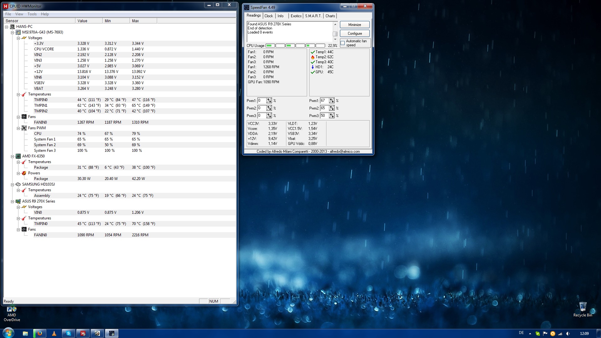

habe mir vorgestern meinen neuen PC zusammengebastelt und das System auf verschiedene Art und Weisen getestet.
Dabei ist mir aufgefallen, dass die Kerntemperatur der CPU ungewöhnlich hoch ist. Im Idle dümpelt sie zwischen 36-43 °C,
Unter Last geht sie dann auf die 60-70 °C zu. Nach 5 Min unter Prime95 hat ging die Temp dann auf 70 °C zu, da hab ich abgeschaltet.
Hab ich beim draufschrauben des Kühlers etwas falsch gemacht? Der Airflow im Gehäuse scheint okay zu sein.
Wärmeleitpaste war voraufgetragen. Oder fehlinterpretiere ich die Daten von Speedfan und Hwm?
(Ich bin davon ausgegangen, dass TMPIN0, TMPIN1 und TMPIN2 die relevanten Temperaturen anzeigen. TMPIN1 wird dabei unangemessen hoch)
Der Kühler selbst wurde in den Rezensionen mit weitaus schnelleren Prozessoren benutzt und hat da anscheinend seinen
Dienst angemessen getan, obwohl er nicht mehr der aktuellste ist. Bin dankbar für jede Hilfe!

Im Anhang ist der Screenshot mit HWM und Speedfan

Solange die CPU nicht das throtteln anfängt oder gar in die Notabschaltung geht, ist die ausgelesene/ angezeigte/ 'hochgerechnete' Temperatur völlig egal. Warum? Weil keines der Tools kann die Temperaturen "richtig" messen, weil sie eine Temperatur für TJMAX annehmen, die für alle Prozessoren eines Typs gleich sind, obwohl dieser Wert für jeden Prozessor individuell bestimmt.
Und praktisch alle Tools - egal ob nun AIDA64, HWiNFO, Hwmonitor, SpeedFan, etc. pp. - versuchen die Temperatur der CPU aus irgendwelchen Werten mehr oder minder genau auszurechnen und dann anzuzeigen, was ihnen auch mehr oder minder gut gelingt. Grund s.o..
An und für sich kann und sollte man diese 'hochgerechneten', angezeigten Werte voll und ganz ignorieren. Warum? Solange die CPU nicht das throtteln anfängt oder gar in die Notabschaltung geht, sind die Temperaturen auch in Ordnung. Sollte die CPU throtteln und/ oder in die Notabschaltung gehen dann ist sowieso Handlungsbedarf gegeben.
