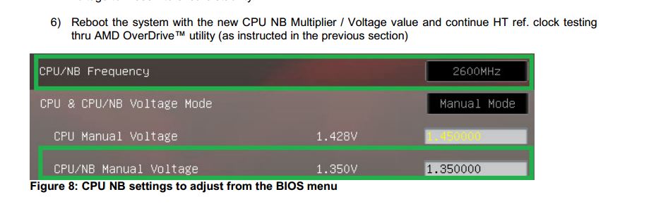

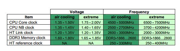

Nagelt mich nicht drauf fest, aber ich meine noch im Kopf zu haben, dass der FX mit RAM-Spannungen unter 1,5 V nicht (stabil) arbeitet. Mein RAM läuft mit 1,5 V und ich kann die NB auf 2,6 GHz übertakten, ohne etwas an der NB-Spannung zu drehen.
die ph2 brauchten deutlich weniger nb spannung als die fx hab bei mir 2.8 ghz mit 1.184 nb spannung beim fx brauchte ich schon für 2.4 über 1.2500 da muss man bissel umdenken

Bei OC der CPU-NB wird sogar 1,6V empfohlen bis max 1,80v
Ich finde die Spezifikationen nicht auf die Schnelle, aber ich meine mich daran zu erinnern, dass Kabini der erste AMD-Prozessor war, der Low Voltage RAM unterstützt. Bitte korrigiert mich, wenn Ihr gegenteilige Infos findet.

Wobei 1,450v schon sehr großzügig sind, trotz High-End Tower Kühler. Da ist man ruck zuck bei 61°c TCASE
Oder siehste, dass er ne Potente High-End WaKü hat? Nö.. also immer schön danach ausschau halten, wo das Max beim TE liegt und die wenigsten haben eine WaKü wo ein FX auf Stock läuft ( kenne zumindest keinen )
Und mal davon ab, verlinke die richtige Grafik und lies den Guide mal, anstelle nur Auszugsweise daraus falsch zu zitieren.
