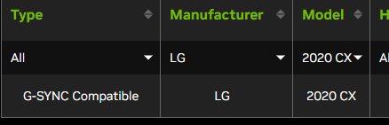

Nein, geht erst ab der RTX2000 oder GTX1650 (weil RTX2000 basiert), da diese HDMI VRR können. Ab der RTX3000 dann auch in 4K120.
Alles an Konvertrern kann kein VRR/Gsync/Freesync.
cyberpirate schrieb:
Es heisst bei LG zwar G-Sync.
Inzwischen wurden die LG TVs auch bei Nvidia von "Gsync" offiziell auf "Gsync Compatible" downgegraded...
Macht ja auch Sinn, es ist und war ja nie echtes "Gsync".

@cvzone ist "compatible" nicht wie freesync softwareseitig, ohne Gsync modul ?
Reaktionen: H3llF15H
Chesterfield schrieb:
ohne Gsync modul ?
Ja, genau. Gsync Compatible nutzt über Displayport "Vesa Adaptive Sync" und über HDMI dann "HDMI VRR".
Da viele HDMI Freesync Monitore aber kein "HDMI VRR" können, geht das mit Geforce über Gsync Compatible dann oft nur über Displayport.

danke euch. dann wid es mit der 1060 nichts. gibt es überhaubt n untrschied zwischen g sync und Gysync compatible (was ja hdmi vrr sein soll).
oder ist es nur marketing
danke
Ja, gibt es. Aber das ist inzwischen zu vernachlässigen, da viele Funktionen inzwischen auch mit Gsync Compatible möglich sind.
Es gibt ja auch kaum Hersteller, die wirklich ein teures Gsync Modul im Monitor verbauen.
