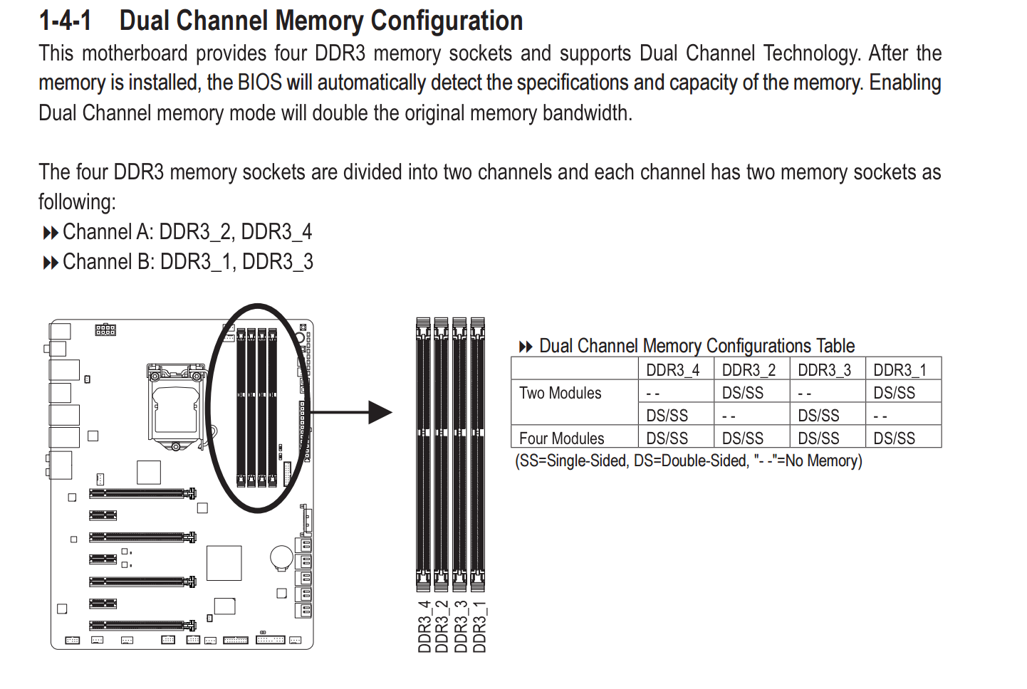

nicht möglich nein
handbuch seite 16:

@WhyNotZoidberg? Richtig, und auf Seite 16 steht desweiteren: "For Optimum Perfomance , when enabling Dual Channel mode with two memory modules, we recommend that you install them in the DDR3_1 and DDR3_2 sockets.".
"Recommend" bedeutet aber doch wörtlich übersetzt nur soviel wie "empfehlen", d. h. eigentlich müsste es auch funktionieren, wenn ich den RAM in die Sockets DDR3_2 und DDR3_4 stecke, tut es aber nicht.
Kann ich das irgendwo einstellen, dass das funktioniert?

Mein Problem ist im Bild von WhyNotZoidberg? oben ganz gut zu sehen: der Socket DDR3_1 ist kaputt, also der ganz rechts. Gibts irgend ne Möglichkeit die euch einfällt, wie ich die Sockets befüllen und/oder konfigurieren kann, ohne das Board zur Reparatur einzuschicken?
