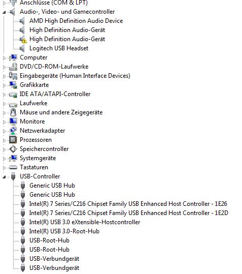

Den Audio mit Ausrufezeichen hab ich schon paar mal de-inst.
Ist aber nach jedem Neustart wieder da.

Dein Screenshot verwirrt michg rad etwas, funktioniert dein Ton nicht oder funktioniert dein USB 3.0 nicht? Und welches Board hast du genau? GA-Z77X-D3H?
