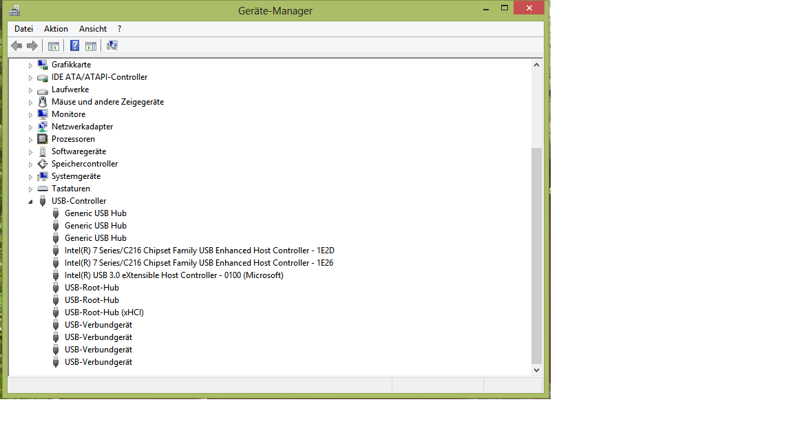

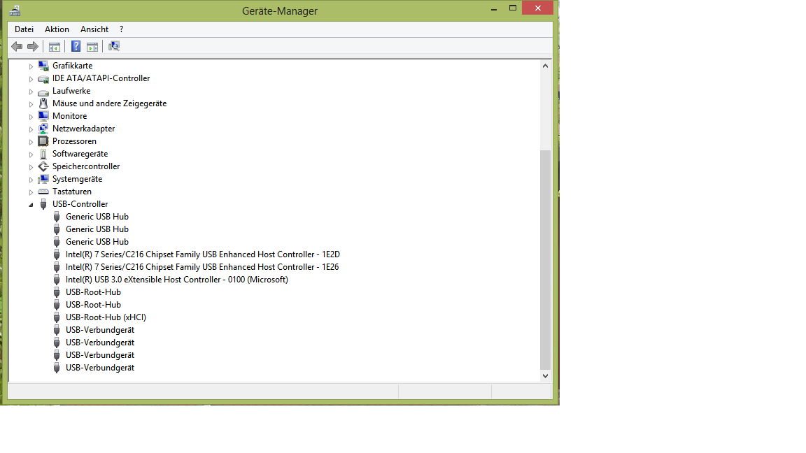

Ich bin hier auf das Forum gestoßen weil ich auch der suche nach dem Fehler wahr um den es hier geht! Ich habe auch das Gigabyte board z77x-D3H
Und warum auch immer gehen seit gestern meine USB 3.0 Ports nicht mehr ! Ich bin nun leider nicht so der "Fuchs" in solchen sachen. Jetzt habe ich schon mal mein Bios nem Update unterzogen und die dreiber gelöscht, nun wollte ich den http://www.pctreiber.net/2012/via-usb3-treiber-6-1-7600-3105-whql.html Treiber Installieren aber dem geht nicht da er keine "passende Hardware" findet.
Nun habe ich keine ahnung wie ich das jetzt machen soll...
Hier noch mal ein Bild von meinem Gerätemanager:
Vieleicht kann mir das noch mal jemand für "doofe" erklären :D
Danke

Das sind die Ports die am Via Chip hängen. Wenn dir kein Via Controller im Gerätemanager gezeigt wird, hats bisher immer geholfen ein CMOS Reset zu machen. Siehe dazu auch die Boardanleitung. Du musst den PC vom Stromnetz trennen und dann zwei Kontakte auf dem Board überbrücken. Danach werden die Bios Standards geladen, OC und so muss also neu, danach sollte der Controller als ohne Treiber im Gerätemanager auftauchen und mit aktuellen treibern auch nutzbar sein

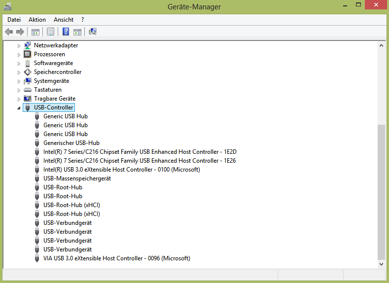

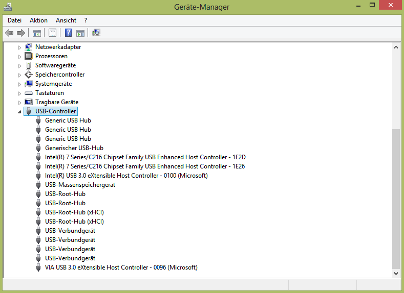

so nun habe ich wie in der Anleitung beschrieben den CMOS-Reset gemacht nun geht alles wieder ich verstehe selber aber nicht warum :D
Vieleicht kann mir das ja noch mal einer erklären :)
und so sieht der Geräte-manager aus
Naja eine Erklärung hat bisher wohl keiner gefunden, irgendwann verschwindet der Via Controller im Gerätemanager und ist ohne Funktion. Nach einem CMOs Reset und u.U. einer Treiberneuinstallation funktionieren sie wieder ohne Probleme
