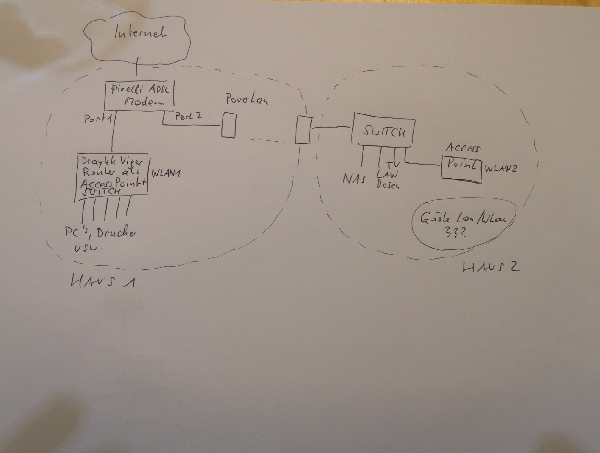

Hallo allerseits,
ich möchte in meinem bestehenden Netzwerk ein Gäste (W)Lan hinzufügen, damit Freunde mit ihren Laptops/Handy´s nicht auf mein internes Lan zugreifen und dieses ev. verseuchen können.
DSL Zugang läuft derzeit noch über ein Pirelli Modem, Port1 wird für Haus1 verwendet. Wlan1 im Haus1 mittels einem alten Draytek Vigor. Port 2 läuft über PowerLan in die Garage von Haus1 und danach per Lankabel ins Haus2. Dort verrichtet ein TPLink Accesspoint seinen Dienst zwecks 2. WLan.
Zukünftig wird eine FritzBox 4040 die DSL Verbindung herstellen und auch WLan im Haus1 bereitstellen (Vigor kommt weg). Der Rest in Haus2 bleibt unverändert.
Soweit so gut. Ich möchte nun im Haus 2 zusätzlich eben für Freunde ein Gäste Wlan haben.
Die Möglichkeit, das Gäste Lan in der FritzBox zu aktivieren hilft mir nicht weiter, da ich nur mit sehr großem Aufwand die Möglichkeit hätte, ein 2. Kabel zu verlegen. (Andere PowerLans mit 2 Ports, Wände durchbohren, Garten aufgraben, 2. Kabel verlegen usw.)
Gibt es hier die Möglichkeit, mittels 2. Router im Haus2 eine direkte Route aufs Gateway zu setzen, damit das GästeLan am 2. Router sonst keine Zugriffe erlaubt? Bzw. eine Möglichkeit den Rest zu blocken per zusätzlicher Firewall?
Oder gibts eine simplere Lösung?
Ein 2. DSL Anschluss ist keine Lösung, genausowenig wie ein 2. Kabel von der FritzBox ins Haus2 zu legen.
lg Alex

Das Pirelli "Modem" ist ein ADSL Router. Allerdings spielt das eigentlich keine Rolle. Es geht um das dahinter, sprich wie ich das Gäste LAN einbauen kann. Ausserdem wird der Pirelli ROUTER gegen eine Fritz Box getauscht wie ich jetzt schon mehrmals erwähnt habe.
Vielleicht hilft es mit einer Zeichnung zu erklären.
Pirelli wird gegen 7530 getauscht!
Draytek Vigor fällt weg, da dies dann ohnehin der 7530 übernimmt.

Wenn du das "Pirelli"-Modem gegen eine FB (erstmal egal welches Modell mit integr. DSL-Modem) austauscht, kann aber doch trotzdem am Gast-LAN-Port die "Versorgung" für Haus 2 via PowerLAN eingerichtet werden und hätte somit schonmal einen anderen IP-Subnetz-Bereich, oder was spräche dagegen?
Allerdings ist die "Trennung" auch wohl eh nur rudimentärer Art, da leider die (W)LAN-Gastnetz-Trennung bei AVM nur auf einem Pseudo-VLAN aufsetzt - dieser IP-Subnetz-Bereich ist statisch in der Firmware festgelegt und nicht für Anpassungen vorgesehen.
Weiterhin sollte einkalkuliert werden, dass vermutl. obendrein durch die PowerLAN-Geräte (welche eigtl.?) die Übertragungsgeschwindigkeit sehr begrenzt wird, wodurch sowohl Versorgung als auch Anzahl der Endabnehmer im Gästebereich beschränkt werden könnten - PowerLAN sollte wirklich nur als allerletzte Möglichkeit benutzt werden.
Die vllt. zwar aufwändig(st)e, aber dennoch optimalste Lösung wär' tatsächlich eine kabelgebundene (LAN)Verbindung zwischen den Gebäuden herzustellen, da nach wie vor (noch) nix über die Stabilität und Übertragungsgeschwindigkeit von Kabelverbindungen geht.
Ansonsten kann man sicherlich auch mittels zweitem Router im Haus 2 einen separaten IP-Kreis erstellen und mittels statischem Routing an das Internet-Gateway anbinden, um doppeltes "NATting" und mögliche Kollision mit der Firewall zu verhindern.

HI, was gegen ein 2. Lan via Powerlan spricht ist, dass ich dazu zusätzlich zu neuen PowerLan Adaptern (mit 2 Anschlüssen) ein Kabel durch die Erde verlegen muss. D.h. Grabarbeiten usw.
Die Häuser sind unabhängig voneinander und haben somit auch eigene Zuleitungen und SIcherungen. Somit ist ein PowerLan direkt von Haus1 zu Haus2 nicht möglich. Ich gehe also von Haus2 Obergeschoss per PowerLan (Devolo dlan 500) in die Garage von Haus2, von dort geht ein Verlegekabel unter der Erde durch ein RDS in den Keller von Haus2. Dieser Aufwand ist mir zu groß.
Diese Konstellation besteht seit ca. 4 Jahren und es gibt soweit keine Probleme mit der Performance.
ADSL bringt ohnehin nur ca. 15MBit Updload, d.h. hier ist das PowerLan keine Engstelle. Datenfluss zwischen den Häusern findet kaum einer statt, vorallem keine größeren Datenmengen.
Ich brauche auch keine großartige Lösung was das Gäste Lan betrifft, mir geht es da einfach darum, dass meine Kinder bzw. Freunde, die gelegentlich zu Besuch kommen, ihre Handy´s und Laptops in einem von meinem Netzwerk getrennten Bereich per Wlan anmelden, um ins Internet zu können.
Das mit dem 2. Router in Haus2 mit 2. Lan/Wlan und Routing auf das Gateway war meine ursprüngliche Idee, allerdings war ich mir nicht sicher, ob das so funktioniert. Dafür könnte auch der überbleibende Vigor2900 mit Wlan Verwendung finden.
