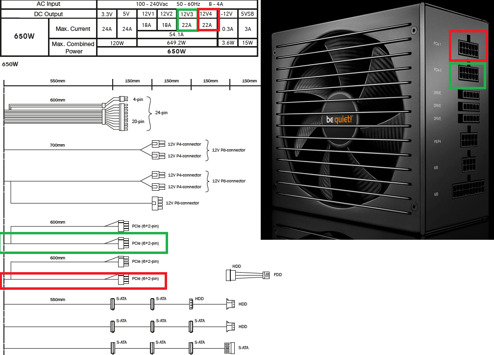

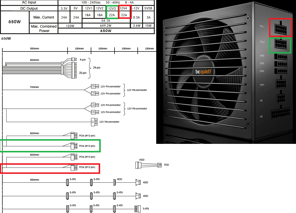

Grafikkarte an PCIe 1 und 2 am Netzteil angeschlossen?Also von den beiden Y-Kabeln jeweils einen Stecker an die Karte angeschlossen?
Den letzten WHQL Treiber in Verwendung?
Ja die Karte ist richtig angeschlossen und den Treiber für den Monitor hab ich jetzt aktualisiert direkt von Msi

Ja die Karte ist richtig angeschlossen. Beschreibe bitte.
Den letzten WHQL Treiber (Adrenalin 21.8.2 Recommended) in Verwendung? Wie sind die Temperaturen unter Last? Mit GPU-Z unter dem Reiter Sensoren eine Logfile mitschreiben lassen.
Adrenalin ist bei mir auf 21.10.2 also der Optionale nicht der WHQL, würde ich ändern.
hab 2 Y-Kabel VGA1 VGA2 die jeweils im Netzteil in PCIe1 und PCIe2 stecken und in der Grafikkarte in den 2 Stromanschlüssen stecken
