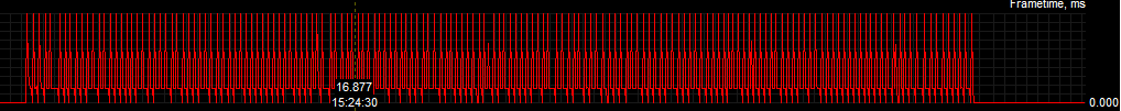

So ich denke ich habe das Problem gefunden: die Frametimes
Der normale Wert unten liegt bei ungefähr 17ms. Die Werte welche nach ganz oben ausbrechen haben ungefähr 140-240ms und sind somit genau der Freeze den ich später beim Spielen bemerke.
Woran liegt das? Wie kommt dieses Problem zu stande? Und am Wichtigsten: Hat jemand eine Idee wie ich das behebe? :D
