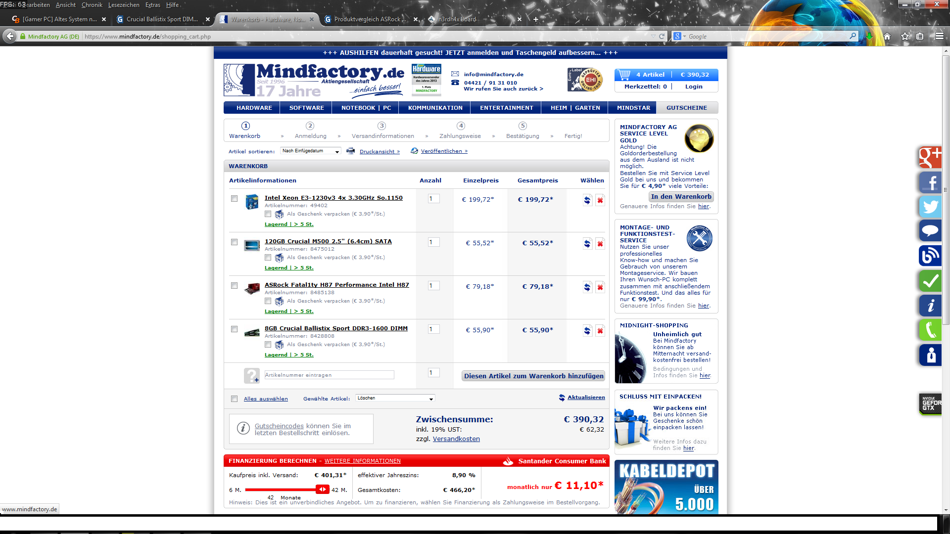

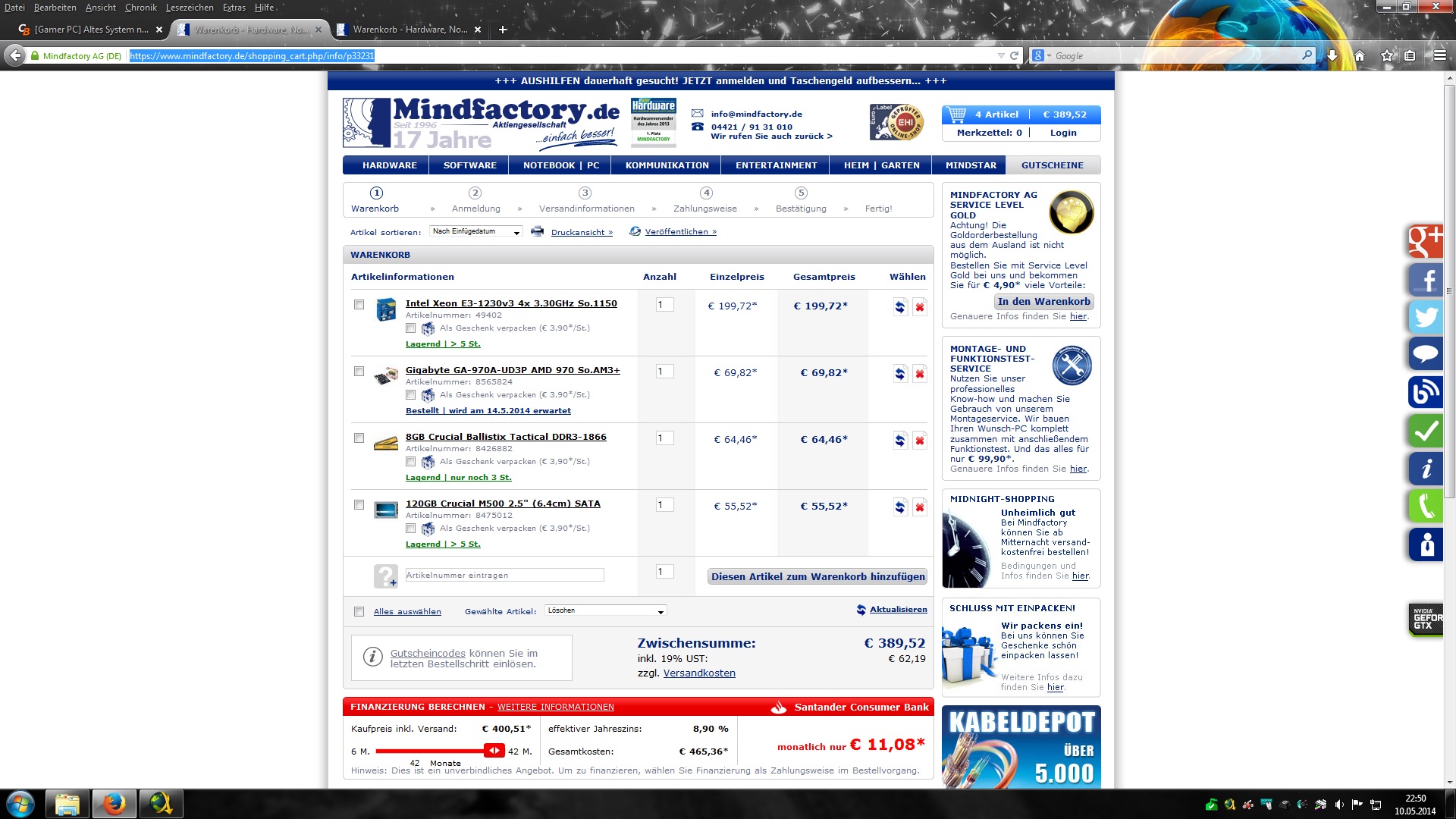

So nun meine Frage , okey Prozessor und inprinzip Grafikkarte (R9 280x) hätte ich und was kann man jetzt nehmen fürn Mainboard,Arbeitsspeicher.. das auch alles drauf passt?
Wäre diese Zusammenstellung dann was für 1-2 Jahre und wo ich die neusten Games in ruhe zocken kann ohne bedenken?
