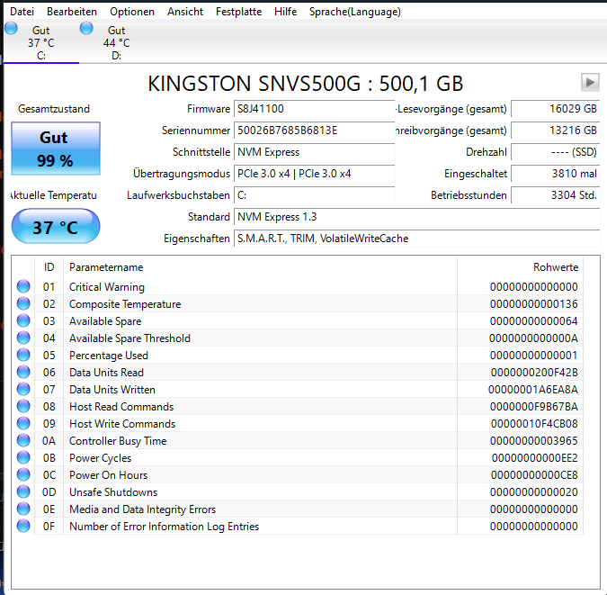

SMART-Werte aller Laufwerke

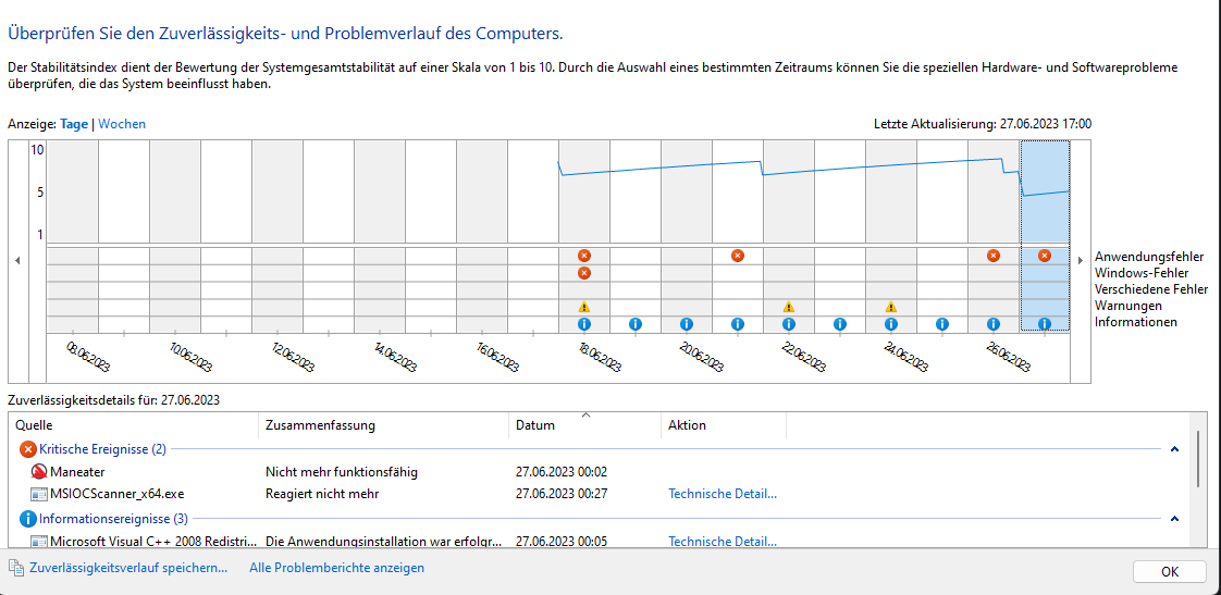

Ergänzend gerne dazu mal in den Zuverlässigkeitsverlauf von Windows schauen (und hier teilen).
Jeder Absturz wird mit einer ID protokolliert, die Rückschlüsse auf mögliche Defekte oder Ursachen zulässt.

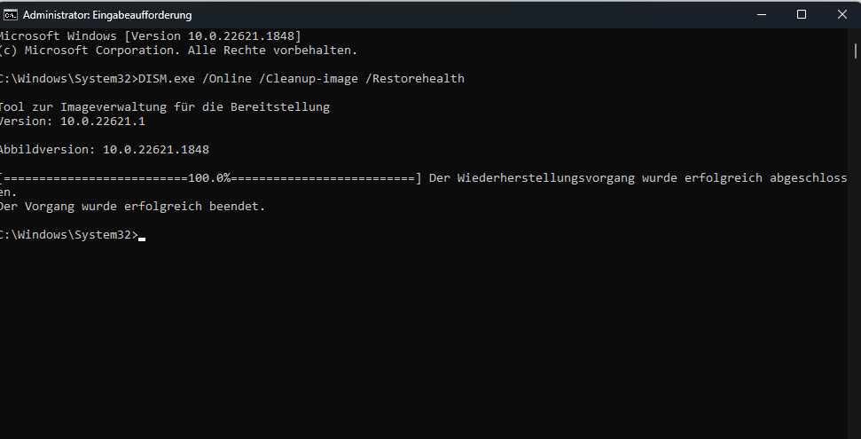

Danke für die Tipps, RAM konnte ich noch nicht testen, da ich keine USB stick habe, ich fahre aber eben einen holen.. solange habe ich hier die einzelnen Ergebnisse aus den Testungen.
Ein "sfc /scannow" könnte man noch amchen, aber wenn die Speile selbst nach Neuinstallation von Windows abstürzen, dann riecht das schon verdächtig nach einem Hardwarefehler, und das kann leider vieles sein.

Du könntest im Zuverlässigkeitsverlauf die technischen Details der kritischen Ereignisse einmal ansehen.
In den Details stehen in der Regel eindeutige IDs (Gebietsschema), die zumindest per Suche im Internet oder auch hier bekannt sein dürften und (nicht immer, aber oft) eine Richtung des Defekts aufzeigen können.
