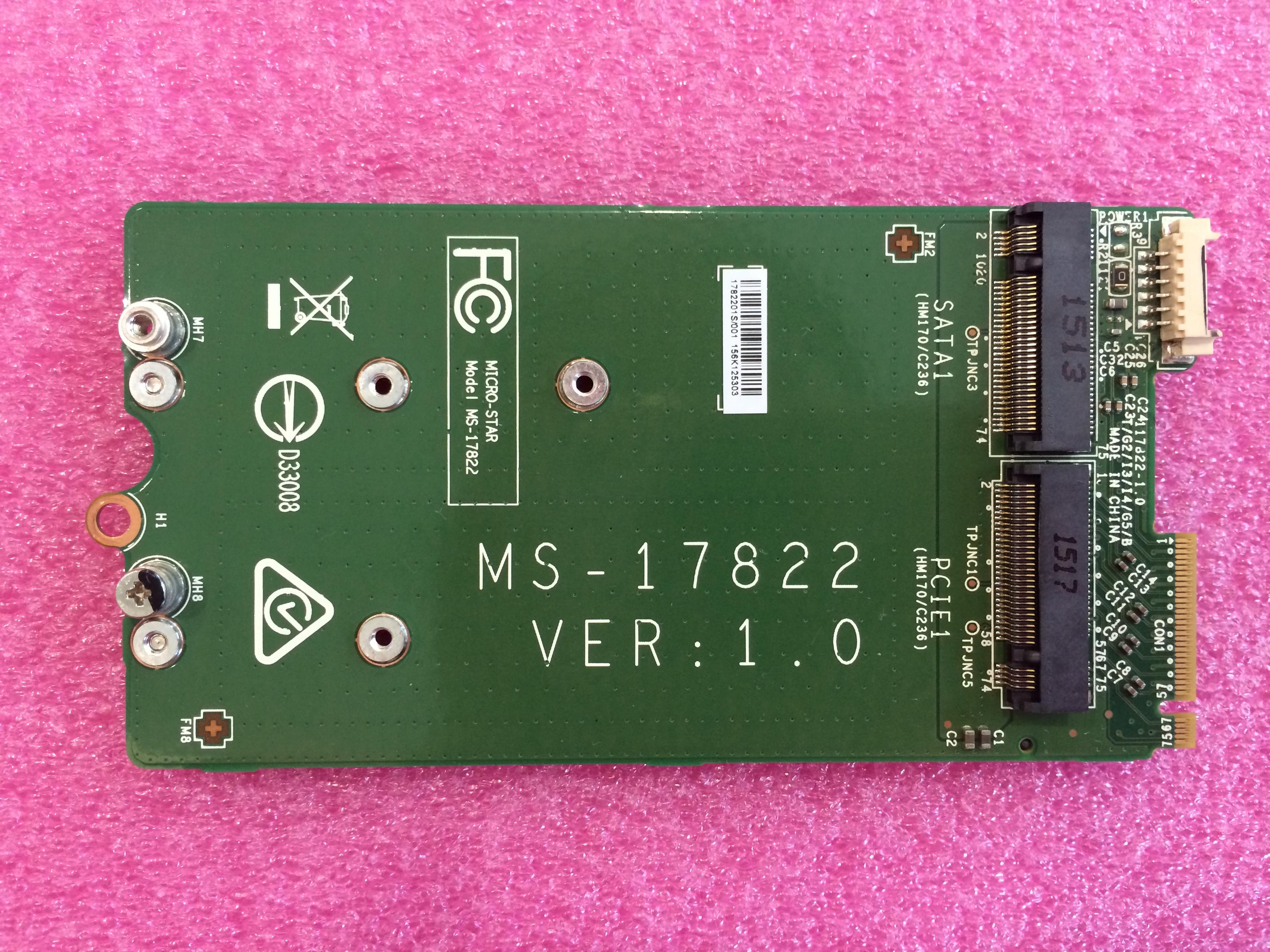

@monthy Im GT72 6QD (sowie in allen anderen Skylake Varianten des GT72) kommt der MS-17822 Adapter zum Einsatz, welcher 2x SATA M.2 und 2x PCIe M.2 aufnehmen kann. Ein Mischbetrieb ist möglich. Alle anderen GT72 Modelle (Haswell und Broadwell) nutzen den MS-17812 Adapter mit 4x SATA M.2.

@monthy laut der technischen Dokumente von MSI für den MS-1782 Barebone gibt es in der Tat 2 Versionen vom Mainboard. Version 1 (GT72) mit dem HM170 Chipsatz unterstützt nur 1x NVMe und Version 2 (GT72S) mit dem CM236 Chipsatz unterstützt 2 NVMe und kann diese im RAID 0 betreiben. Laut technischem Merkblatt hingegen unterstützt das normale GT72 6QD/6QE auch 2x NVMe. Der Support ist dieses WE nicht erreichbar (Umzug), ich werde da nächste Woche mal genauer nachfragen, denn das interessiert mich nun auch :freak:
In beiden Versionen kommt die NVMe, wie jede M.2 SSD, in die Adapter Karte. Anbei noch das technische Merkblatt vom GT72 6QD (hier mit Windows 10). Da steht auch eindeutig, 2x NVMe PCIe x4
Die sieht übrigens so aus:
