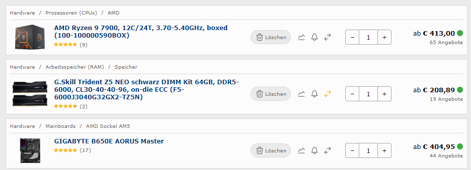

Grüßt Euch,
hier die Wunschliste:
https://geizhals.de/wishlists/3317575
(Jetzt habe ich dort endlich mal einen Account und weiß auch, wie das mit den Wunschlisten funktioniert)
Jetzt suche ich noch einen passenden Kühler, könnt ihr einen empfehlen, der auch zur Geometrie (RAM, Gehäuse, Board) passt?
Das Ganze soll in ein fractal design define r6.
Das System wird eine Mischung aus Arbeitssystem und Spiele-PC
Die meiste Zeit arbeite ich daran, daher wäre Ruhe sehr schön...

syfsyn schrieb:
Da die am5 Plattform auf maximale temp ausgelegt ist steigt der Takt solange bis die temp erreicht wird das wären 95°c und das bis das TBP limit erreicht wird was etwa 170w sind
Folglich mit lukü geht das so, tdp auf 65w dann reicht der Lukü aus.
Ja, kann man machen oder auch lassen. PPT einfach nicht bis ins Unendliche aufdrehen und du brauchst keinen Noctua... PPT auf ~150W und gut ist.

Sehe ich anders als @syfsyn . Die CPU hat meines Wissens eine TDP von 65W, da reicht aus meiner Sicht einer der beiden von @John_Wick genannten P-L-Tipps. Außer man will es so leise wie‘s geht, aber 100€ und mehr für nen Kühler sind aus meiner Sicht da nicht recht verhältnismäßig.
Daher +1 für den Thermalright.

Der Noctua DH 15 S ist die Beste Kombi die ich verbaut habe.
Weis ja nicht warum Du so auf den 7900 fixiert bist. Aber ein B650 Board für 400 Tacken? Besser X670 nehmen!
Den Prozzi ggf. leicht undervolten oder anders limitieren. Ohne praktischen Leistungsverlust...
Ok - was würdest bei der CPU ändern? Und hast Du eine Empfehlung? Würde gerne bei Gigabyte bleiben...

Nun das board ist übertrieben wenn gigabyte reicht das gigaybte x670 gaming x ax
was die Cpu angeht kommt drauf an was man macht
Spielen klarer fall von r7 7800x3d
rendern geht der r9 7900x
allgemein reicht der r5 7500f völlig aus
da aber 64gb anstehen gehe ich von rendern aus. obwohl ich bisher noch kein Project hatte wo mehr als 20gb ram belegt wurde aber ich arbeite auch nicht mit 4k bildmaterial

Zur CPU: Naja, suche einen guten Allrounder. Arbeiten und Spielen. Da das Ding ewig läuft, wollte ich nicht so viel Wärme erzeugen (Haltbarkeit), daher der 7900...
Habe mir dieses Board nochmal angeschaut wegen des Chipsatzes, da hätte ich halt auch PCIe 5.0
https://geizhals.de/gigabyte-x670e-aorus-master-a2791714.html
