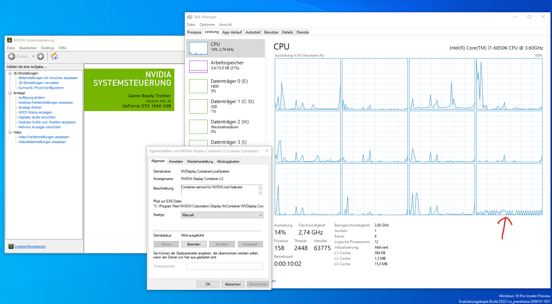

Hi, mir ist gerade aufgefallen, dass der Dienst "NVIDIA Display Container LS" die ganze Zeit auf einen Kern kleine, zackige Ausschläge bei der CPU verursacht. Dabei ist es egal, ob die nVidia Systemsteuerung geöffnet ist, oder nur im System Tray zu sehen ist. Beendet man den Dienst, dann sind die zackigen Ausschläge weg. Starten man den Dienst wieder, dann sind auch sofort die zackigen Ausschläge wieder vorhanden. Dadurch erreicht die CPU nicht Ihren "Schlafmodus" und verbraucht im Idle mehr Strom als nötig.
Update:
Habe den 456.38 Treiber deinstalliert und 460.15 via Windows Update erhalten. Bei diesen besteht das Problem nicht.
