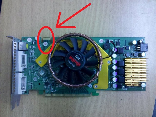

Die auf dem Bild abgebildete Karte hat den gleichen Anschluss wie meine! Ich habe ihn hier mal rot markiert:
Wie heisst dieser Anschluss? Ist das der Header von dem du gesprochen hast? Und was ist das für ein Kabel das ich brauche (den Anschluss an der Soundkarte habe ich gefunden) ?

Nein, das ist der SLI-Anschluss, mit dem du zwei Karten parallel schalten kannst.
Der S/PDIF ist links davon, der kleine weiße Anschluss.
mfg

danke aber den kleinen weißen daneben habe ich an meiner Karte nicht, allerdings hab ich einen ähnlichen in schwarz an dieser Stelle (mit sechs dünnen Pins und nach oben geöffnet) - kennt jemand einen solchen?
