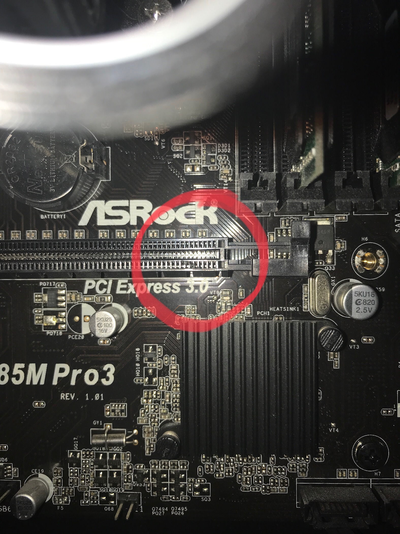

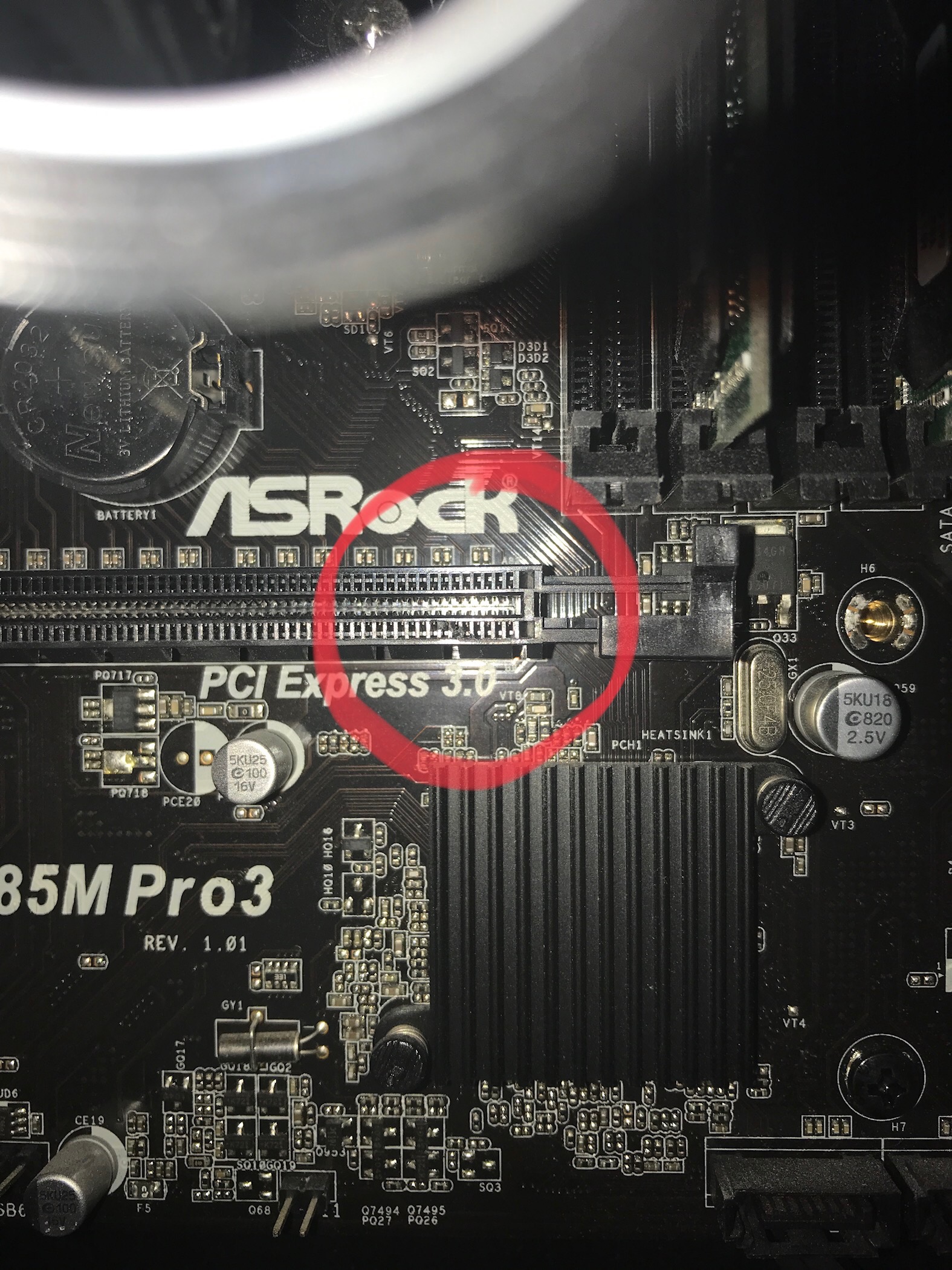

Habe gerade nochmal die GraKa ausgebaut und mir den PCI Slot angesehen: dabei ist mir das hier (Anhang) aufgefallen. Könnte das eventuell der Grund sein?
