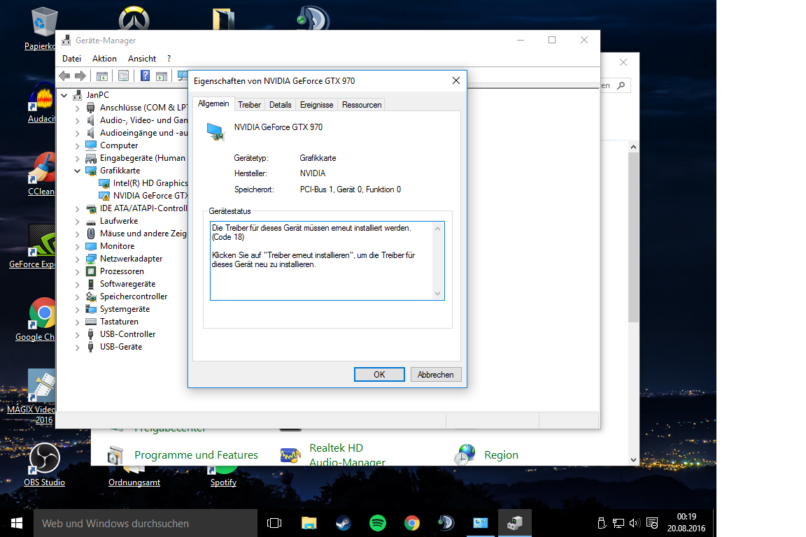

ich habe ein Problem mit meiner Nvidia GTX 970 Gaming G1 von Gigabyte.
In etwa 2/3 Fällen startet mein PC in der Auflösung 800x600 auf dem 2. Bildschirm. (1. Bildschirm bleibt aus.)
In wenigen Sekunden nach dem Start hört man die Installation / Deinstallation eines Gerätes und die Auflösung ist wieder normal / der 1. Bildschirm schaltet sich ein.

Ergänzung: Es liegt höchstwahrscheinlich ein Defekt der Grafikkarte / des Mainboards vor. In den wenigen "800x600 Sekunden" ist es mir gelungen einen Screenshot zu schießen.
Der Screenshot besagt folgendes:
Das könnte bedeuten, dass meine Grafikkarte "Startprobleme" hat, oder nicht richtig am Port erkannt wird.

Wenn die GPU kaputt wäre - warum tritt das dann nur auf wenn du 2 Bildschirme anhägnst.
Würde dann eher auf einen Treiberbug setzen der sich in einem Treiberreset äußert wenn du 2 Bildschirme anhängst.
Evtl. gibts ja mittlerweile einen neueren 970er Treiber für Win10.
Ansonsten, geh mal systematisch vor und steck erstmal nur 1 Bildschirm an (z.B. Bildschirm1).
Schau obs geht. Schau ob der Treiber "installiert" ist (oder ob er wie oben im Bild resettet oder fehler bringt) und alles normal aussieht. Schau ob der jeweilige Monitor richtig erkannt wird und mach screenshots der Treiber settings und poste diese hier.
Dann testest du erstmal alle einzel anschlußmöglichkeiten wie oben und gibts uns hier feedback wie das aussieht.
Wenn nur 1 Monitor allein funktioniert und das alles gesichert ist würde ich wieder versuchen BEIDE bildschirme anzuschliessen...
Wenn ein Hardwaredefekt vorliegt muss er bei nur 1 Bildschirm eigentlich auch auftreten.
