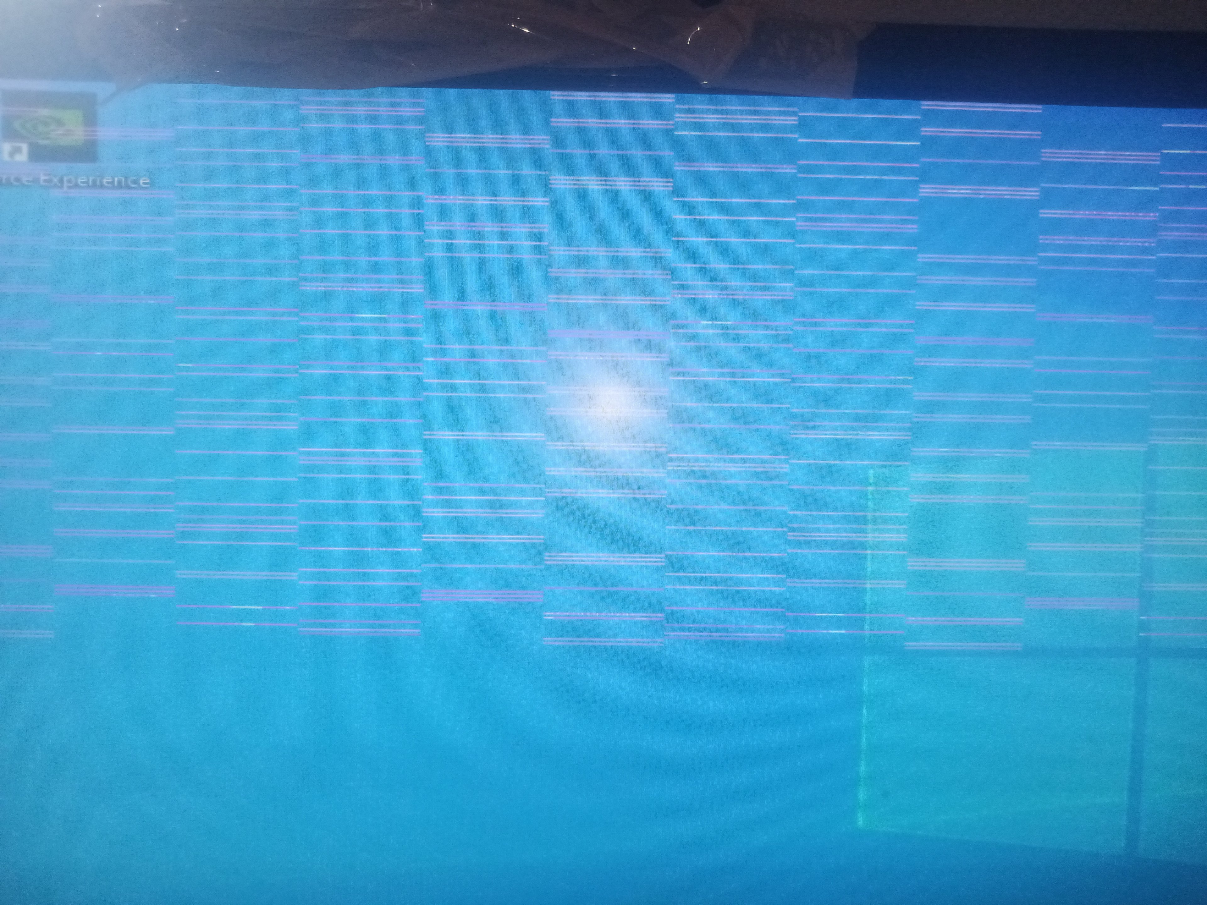

Habe seit kurzen Grafikfehler, siehe Anhang.
Gerätemanager sagt bei der Grafikkarte Fehler 43,findet aber kein neueren Treiber.
  • Grafiktreiber via Webseite neu installatiert
  • Grafiktreiber via Experience neu installiert
  • Grafiktreiber über Geräte Manager deinstalliert
  • Fehler tritt auch mit dem Microsoft Basic

Eventuell ist der Ram der Karte defekt, die Artefakte auf deinem Bild lassen darauf schließen.
Ich hatte mal ein ähnliches Problem, aber mit einer R9 280X, die Karte wurde allerdings weiter normal erkannt, aber ähnliche Grafikfehler hatte ich dabei auch.
In meinem Fall war das so, dass die Pins im PCIe Slot nicht mehr den besten Kontakt hatten, weil die Karte wohl zu schwer für den Slot war und den so überdehnt hat. Wäre also einen Versuch wert den Slot zu wechseln.
Kann aber natürlich auch das sein, was die anderen sagen. Aber versuchen kann man es ja, bevor man gleich die gesamte Karte kübelt.

Erstmal, Ja der Vram ist im Eimer.
Pack die karte auf KEINEN Fall in den Backofen.
Niemand, der die Repariert, rührt die Karte danach noch an.
Es gibt einige, die sich damit beschäftigen, ich selber acuh, aber ich bin noch "anfänger"
Du könntest dich mit "GerRepair" in Kontakt setzen.
Der macht das lange und sehr Professionell
Kann man professionell richten lassen, aber lohnt sich das? Die Karte ist 7 Jahre alt und langsamer als aktuelle Einsteigerkarten.
Man kann es erstmal ganz einfach mit nem Schlichten Vram Reflow probieren.
Vorher aber nochmal schauen, ob es den Ram noch zu kaufen gibt.
Gerade in dieser Zeit lohnt es sich noch, sich um so eine Karte zu kümmern.
Wieso sollte man den vram chip neu kaufen? Bei nem reflow gehts doch ums Lot, nicht den IC.
Lohnt ist da auch relativ. Mehr als 50€ braucht man da nicht investieren, darüber kann man auch ähnlich schnelle Karten funktionsfähig gebraucht kaufen.
