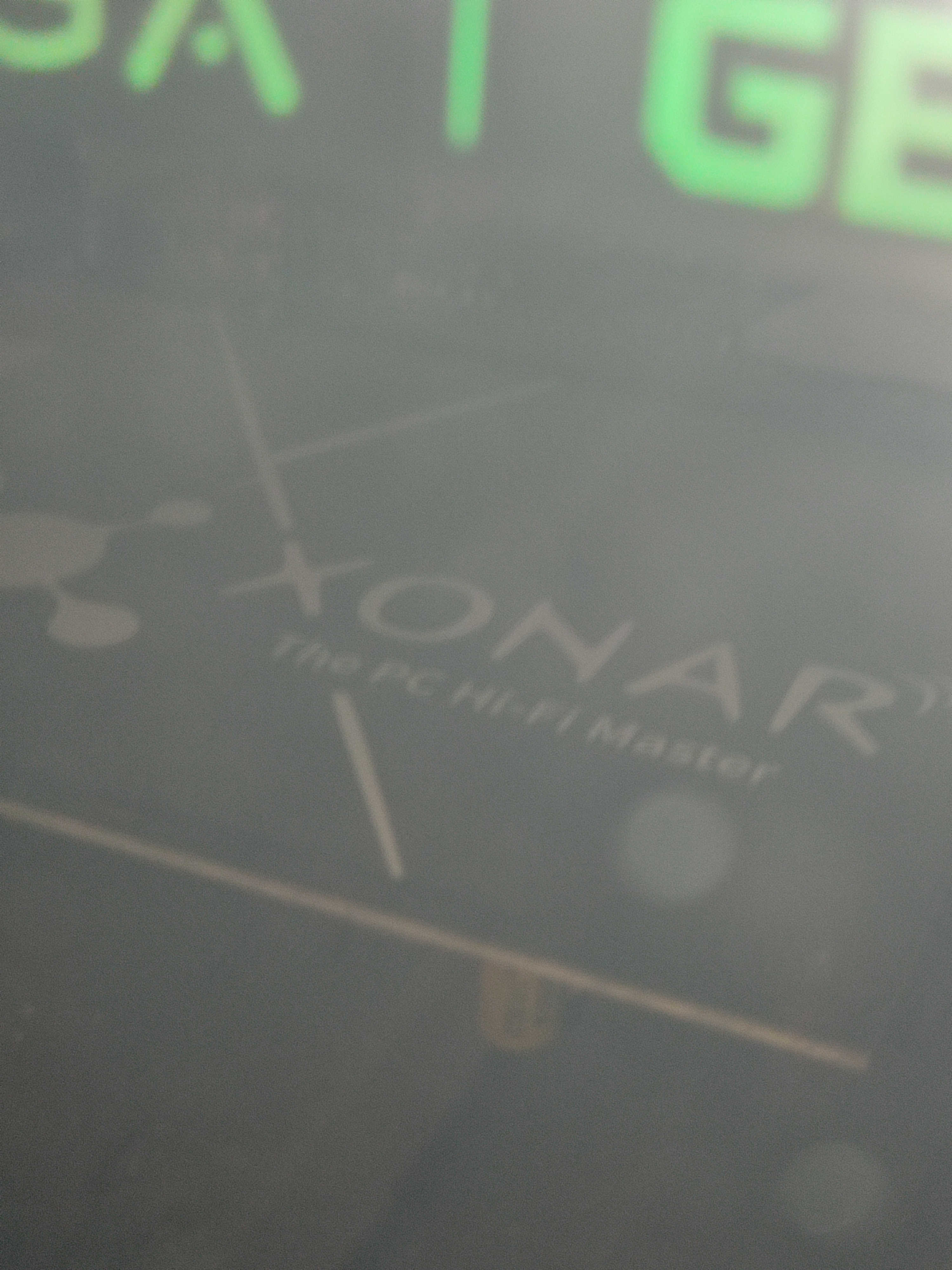

Leider wird mir wirklich nicht ersichtlich, woran es liegen kann. Übung ist auch nicht das Problem. Ich habe mich eben aber erinnert, dass ich eine Soundkarte im Pc habe, jedoch benutze ich immer Realtek und habe noch nie Xonar verwendet und vorinstalliert oder so war es auch nicht. Ist das vielleicht das Problem?

Ragdexon schrieb:
Und das Cloud 2 Headset hat zwar eine Soundkarte, aber ich benutzte es über Klinkenstecker, da ich dachte es wäre so besser für Steps. Man braucht ja nämlich kein 5.1 für gaming, sondern nur Stereo. Habe aber auch schon mit USB versucht, keine spürbare Veränderung.
Die USB-Soundkarte des Cloud 2s ist sowieso "Fake". Damit meine ich, dass das Teil in Windows sowieso nur als Stereo-Gerät erkannt wird und somit von den meisten Spielen gar keinen Surround Sound empfangen kann. Im Endeffekt, wird dadurch nur ein Stereo Signal auf Surround "hochgerechnet", was dementsprechend schlecht klingt.
Das bedeutet aber nicht, dass man den Dongle deswegen nicht verwenden sollte, man sollte aber den Surround-Knopf am Dongle selbst ausgeschalten lassen.
Ich würde dir mal empfehlen das Headset mit dem Dongle zu probieren um zu sehen, ob das eventuell eine Verbesserung bringt, vielleicht laufen da ja irgendwelche Realtek/Mainboard Klangverbieger im Hintergrund, die dir nicht bewusst sind.
