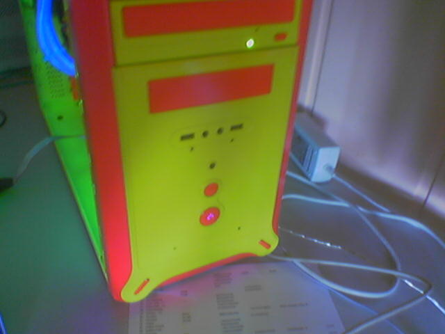

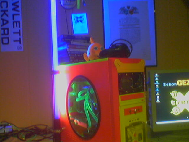

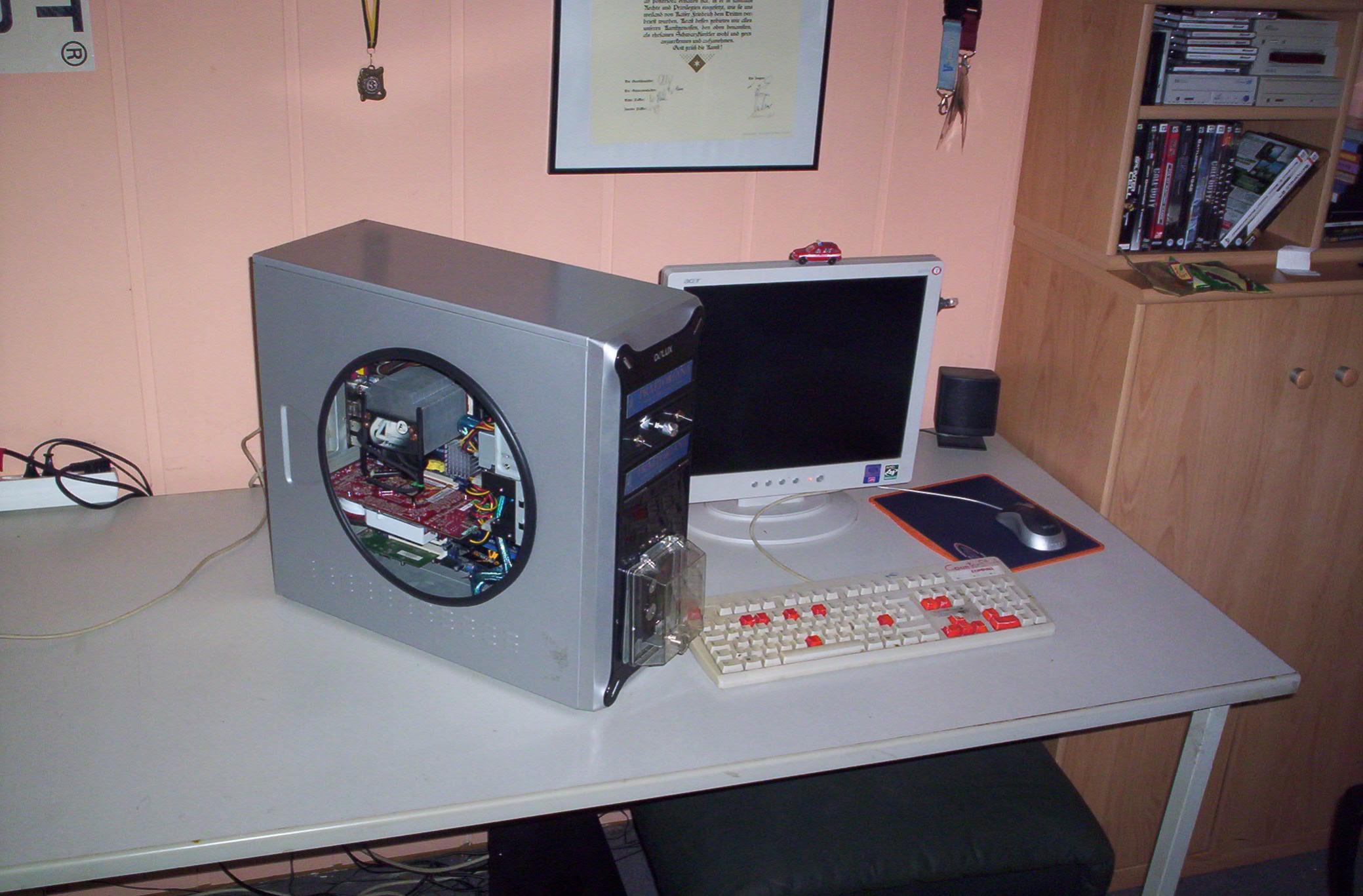

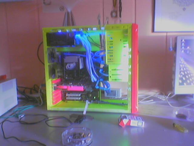

Auch wenn sich mir bei Dr.Lingos Farbgeschmack die Fußnägel rollen, mit seiner Methode hat er grundsätzlich recht. Eine gut vorbereitete Oberfläche wirkt Wunder!
