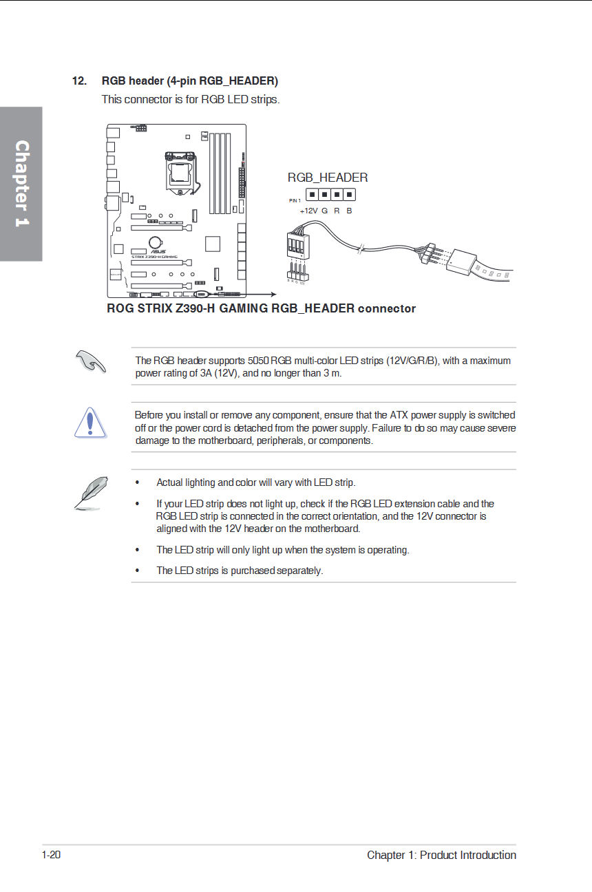

ROG STRIX Z390-H GAMING | ASUS
ROG STRIX Z390-H GAMING User’s Manual (English)
Das Mainboard kann nur 4-Pin 12V-G-R-B (12 Volt, Grün, Rot, Blau) steuern.
