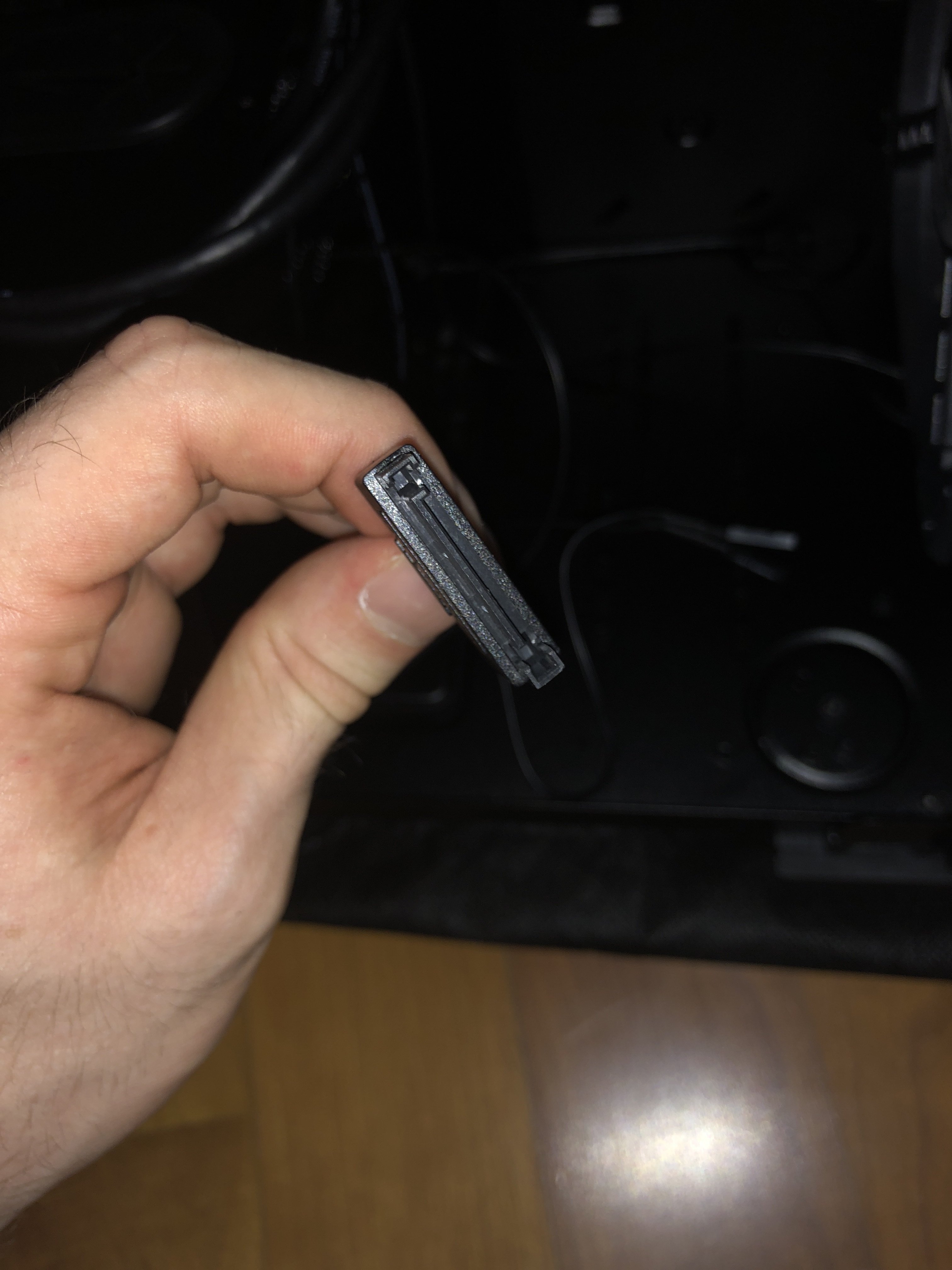

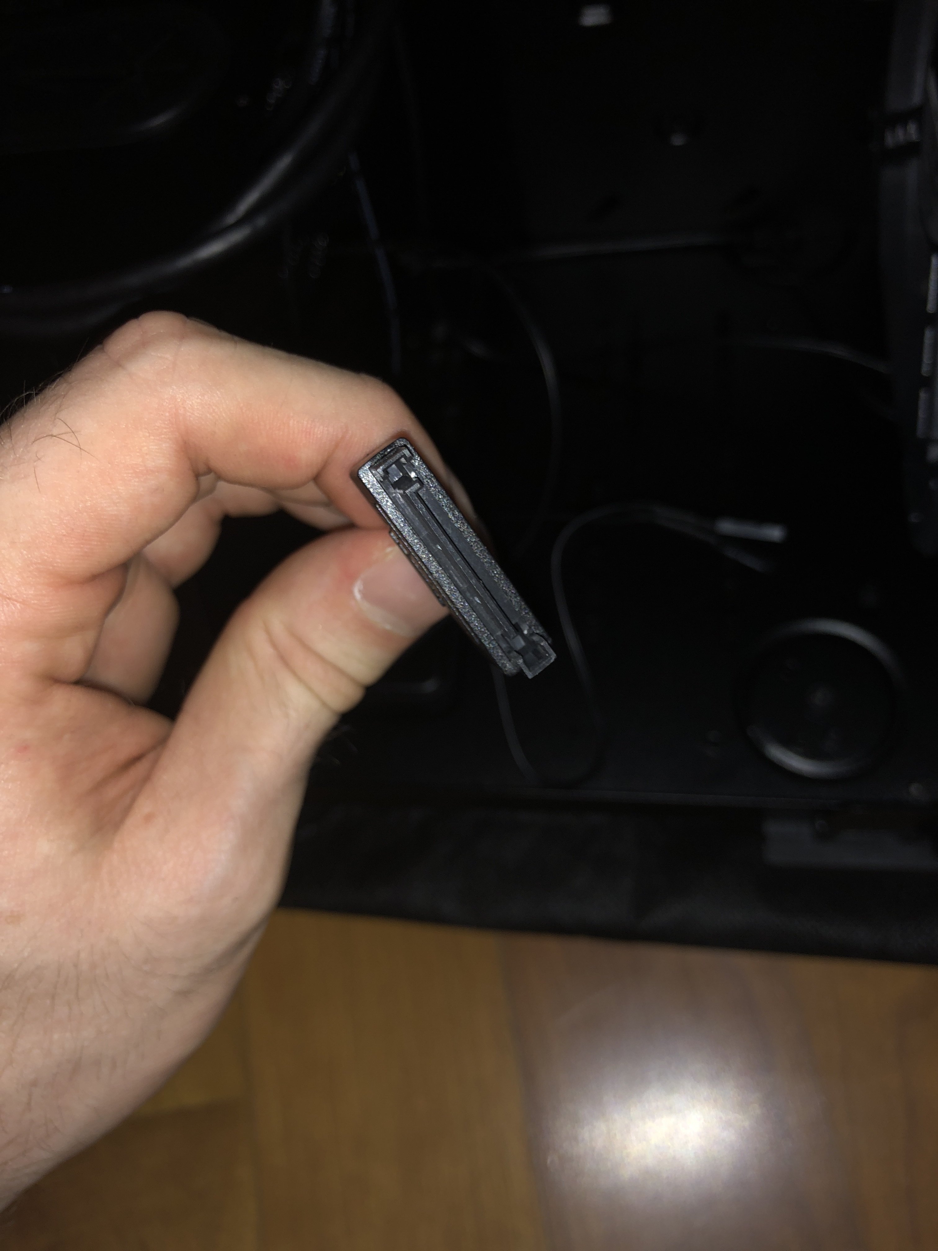

Hallo nochmal, beim zusammenbauen hat sich eine weitere, hoffentlich letzte, Frage aufgetan. Und zwar habe ich 2 Kabel übrig und ich finde keinen Anschluss am Mainboard für diese :/
Sie sind beide vom selben Typ, habe ein Foto angehangen.
Danke nochmal an alle für die Vorschläge :)

Das hast du wohl einen externen SATA-Anschluss am Gehäuse. Die Teile gehört also an die SATA-Anschlüsse am Mainboard.

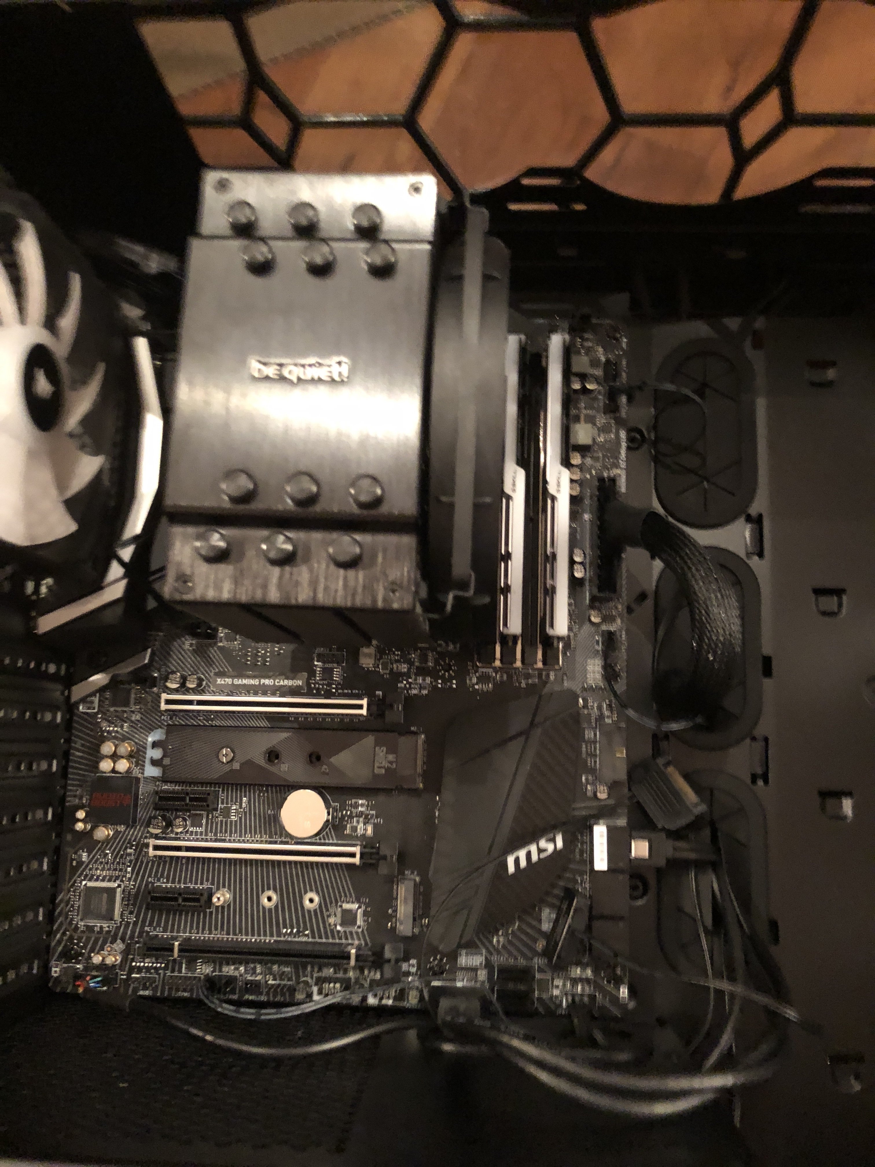

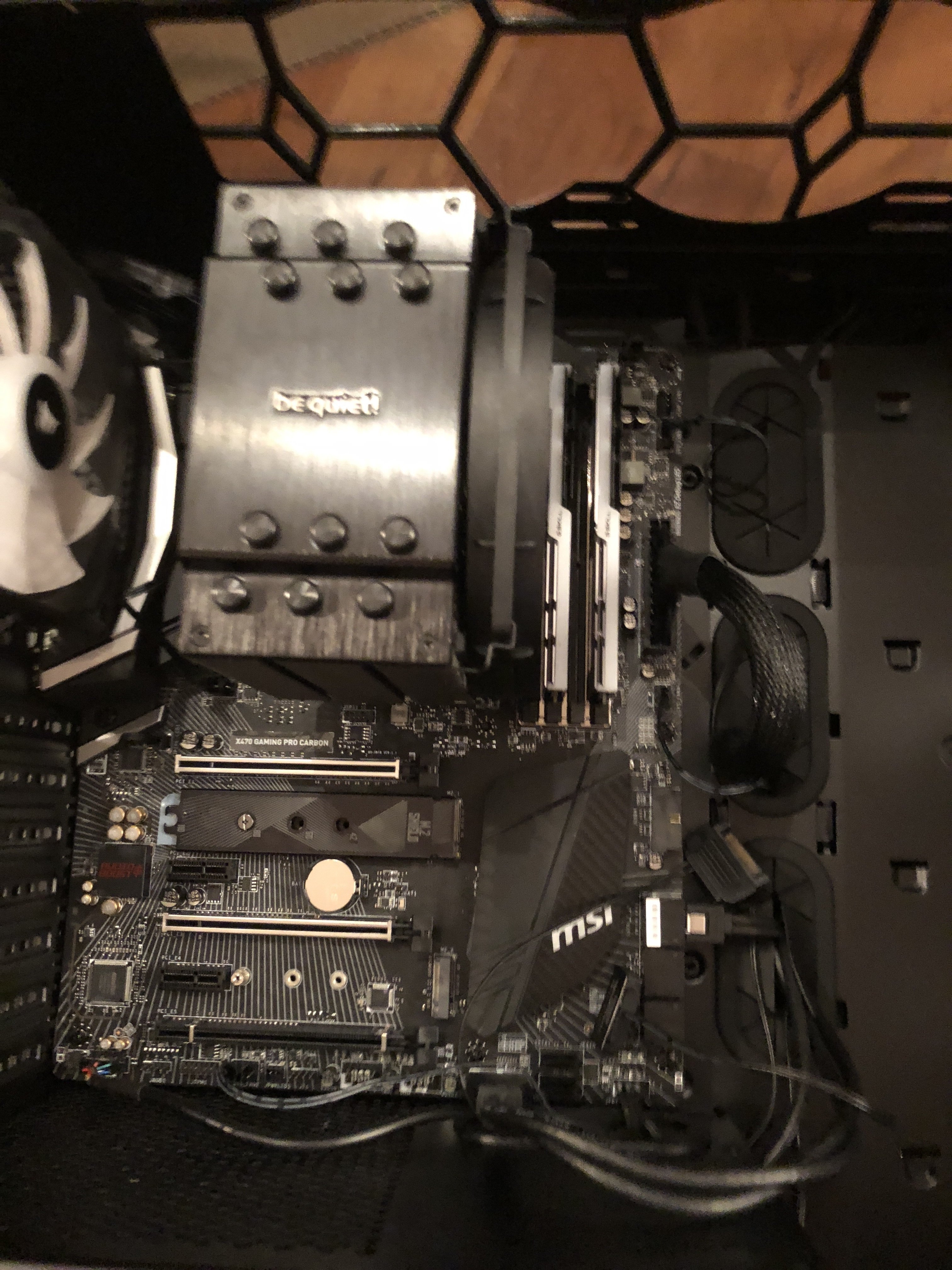

Gibt es die auf dem Mainboard? Wenn ja wo befinden sie sich genau? xD
In die Sata Anschlüsse auf dem Mainboard passen sie nämlich leider nicht rein
Das Plastikteil auf dem Mainboard, welches dem Lüfter im Weg ist, kannst Du wahrscheinlich abnehmen, eine Funktion hat es nicht. Sowas' dient nur dem optischen Tuning.

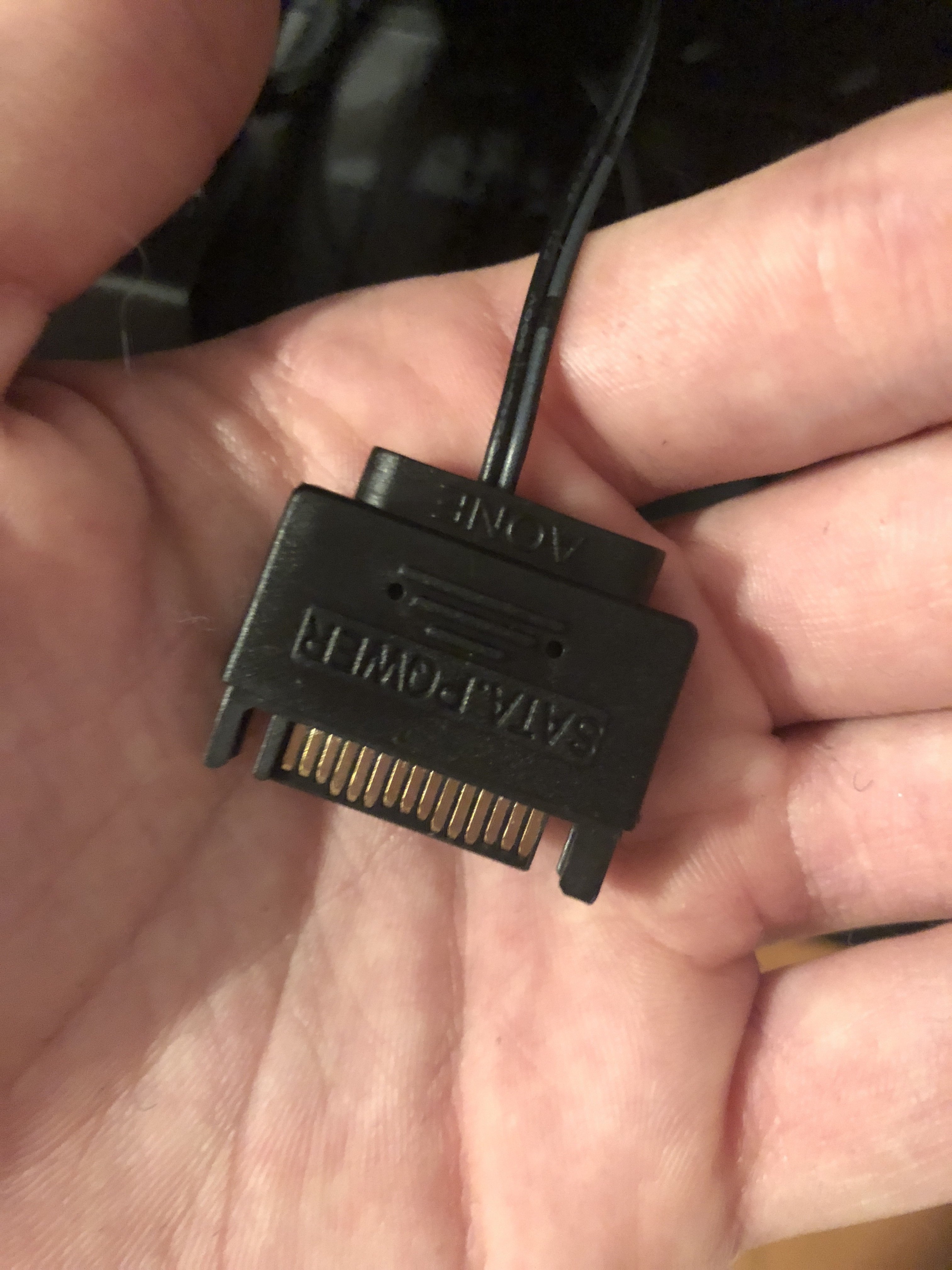

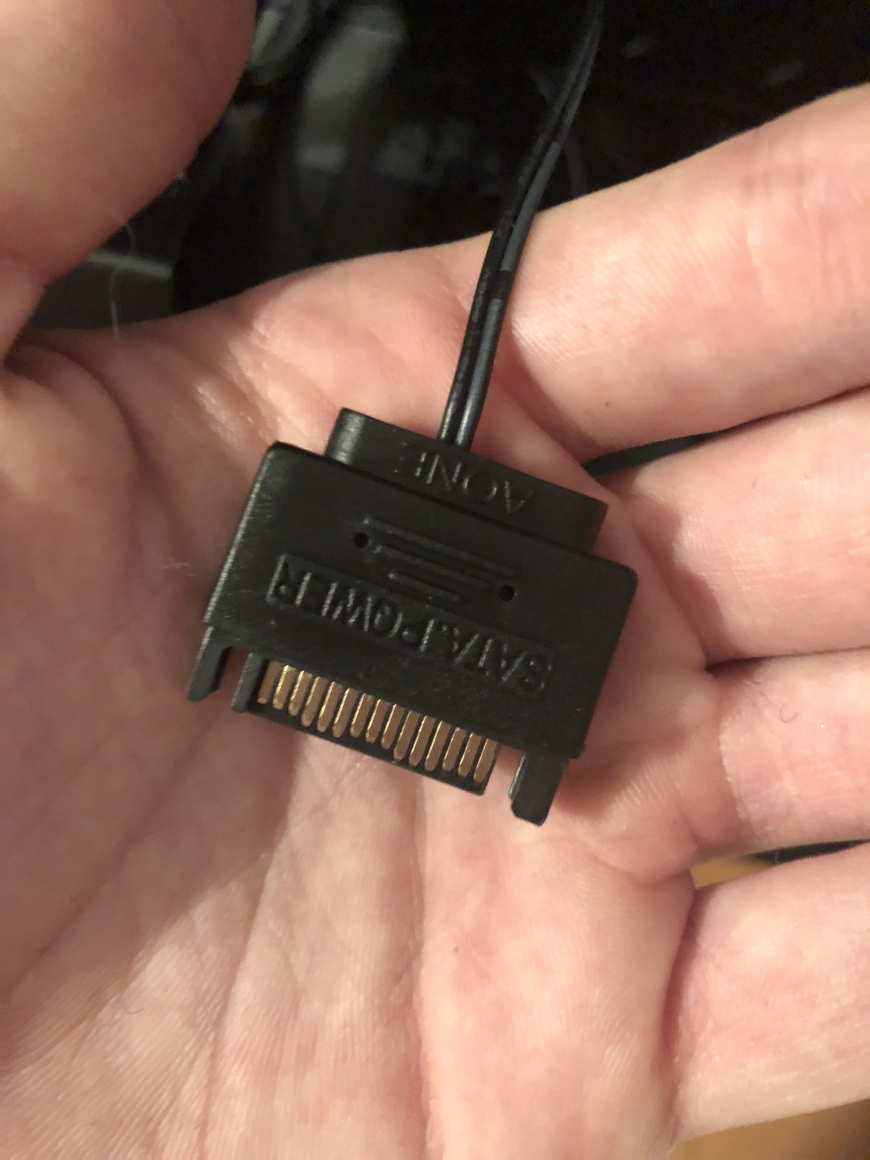

Hast du zufällig Ahnung wo die zwei stecker hin müssen?
Kommen die beiden Kabel vom Gehäuse und das andere Ende ist schon herstellerseitig verbaut?
Ich denke Du brauchst zwei eSATA auf SATA Adapterkabel, die kannst Du dann in die SATA Buchsen des Mainboards stecken.
Wenn Du kein eSATA Gerät hast oder anschaffen willst, kannst Du es auch weglassen.
Die Kabel sind Stromstecker und kommen ans Netzteil. Ist sicher für die Lüftersteuerung oder sowas.

@Sparta8
Danke genau so ist es :)
